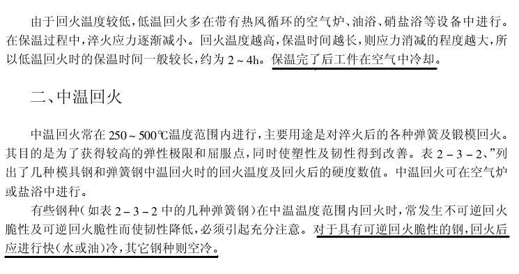

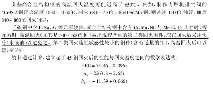

发表于 2007-9-12 17:35:05 | 显示全部楼层 来自: 中国浙江舟山
楼主所批的介质该不是出炉后的冷却介质,这个介质主要是这了避免第二类回火脆性而言的,如果是缓冷就有可能出现降温过程中所造成的第二类回火脆性,用油或水可以较为有效地提高冷却速度,从而避免回火脆性的发生,当然选什么方式与材料有关。
wjliao + 2 技术讨论
发表于 2007-9-12 20:59:13 | 显示全部楼层 来自: 中国江苏南京
回火介质当然是有的,只是近年来随着低温炉的温度控制精度、炉内温差的减小、低温炉炉内气氛的强制流动,人们不再担心因回火炉温的偏差而引起的淬火后零件硬度的波动而产生的产品质量问题。在回火炉中,目前以空气介质为主,也有一些回火油炉,在许多老式炉型号中还有一些用硝盐、碱浴、低温的氯盐(CaCl2)。与空气相比,同于这些回火介质的热容大,达到相同回火程度的时间较短。

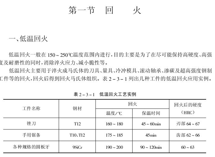

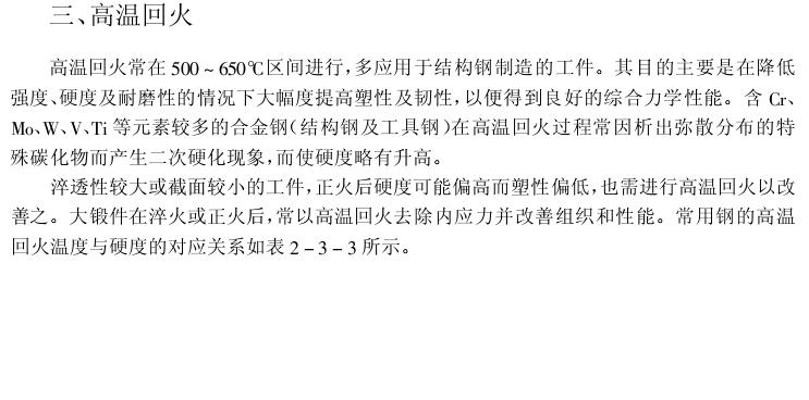

发表于 2007-9-13 09:24:11 | 显示全部楼层 来自: 中国山东济宁
真是长见识,以前做的多是低温回火,还真没想到回火的很多东西,这次看高手出招,受益不浅  谢了4 }+ O2 ^2 k) x! I( `! {& Z
, K; O! d8 Z! I. H( l
贴己张附图完善一下
: P6 s3 N2 Q8 n6 r, }4 a" b/ O3 B. Y0 j  M
装载自  《金属热处理常见工艺技术五百种与质量缺陷分析防治及最新标准应用、常用参数速查实用手册》
( r) B+ {4 o8 x, Q& q( A# h8 i+ h+ C: E) c! _6 Y% }) X
下这花了我60多的三维币阿,不果还是值得 :lol: :lol:
; F2 v" \& R$ ]. a% ?- `/ a4 K1 v: W  M
" U& u& B) z6 t* y& t5 W: ^[ 本帖最后由 sangshulee 于 2007-9-13 09:26 编辑 ]
