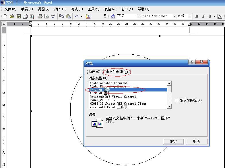

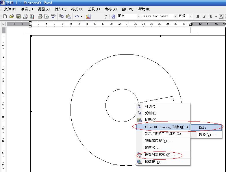

发表于 2007-8-24 14:39:59 | 显示全部楼层 来自: 中国浙江宁波
在word的菜单“插入”中选择插入“对象”,选择AUTOCAD图形项,则启动CAD此时可以绘制图形,绘制好后,点保存,则CAD文件即插入WORD中;如果CAD文件已经创建好了,在插入对象的对话框中选择由文件创建,选择CAD文件即可;以上操作过程中CAD会自动运行。插入后选择CAD图形点击右键,在菜单上选择“AUTOCAD DRAWING 对象”的EDIT项可以编辑CAD文件,此时CAD会自动运行打开编辑CAD文件,编辑后保存即可,WORD中图形自动更新;在右键菜单上选择“设置对象格式”即可设置图形的大小和比例,以适应页面大小。

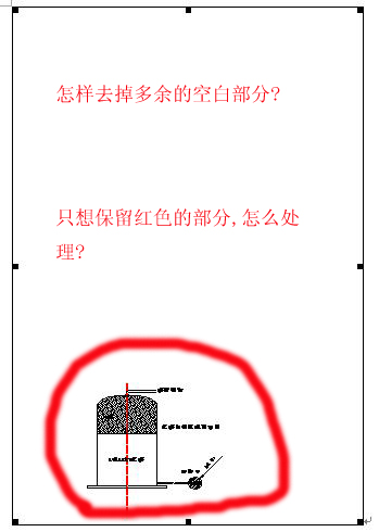

 楼主| 发表于 2007-8-27 20:57:25 | 显示全部楼层 来自: 中国广东广州
谢谢各位的帮助,我已经学会了,但是,问题又来了,就是怎样去掉多余的部分呀!见下图,请高人指点!谢谢!

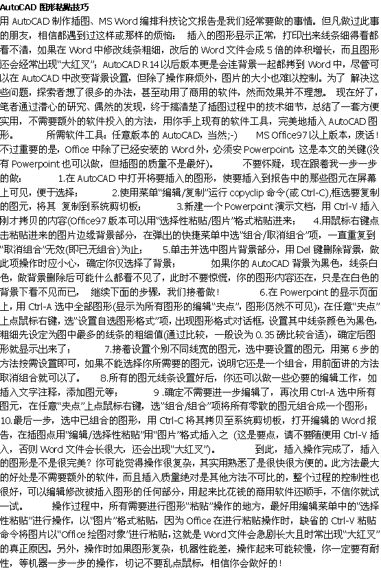

 楼主| 发表于 2007-8-27 21:15:35 | 显示全部楼层 来自: 中国广东广州
下面是一位网友的心得,我都看花了!!!# e( G5 X+ T* H( V5 N
2 g- c$ T2 o1 I3 l[ 本帖最后由 ★新手★ 于 2007-8-28 00:13 编辑 ]

发表于 2007-8-28 16:56:44 | 显示全部楼层 来自: 中国上海
还有一个办法。可以试试,就是cad的图复制到wrod时候是彩色的,这样打印时候很不清晰。 可以用来整那些自以为是的文员。    很简单在word打印时把颜色和对比度等降到0。
