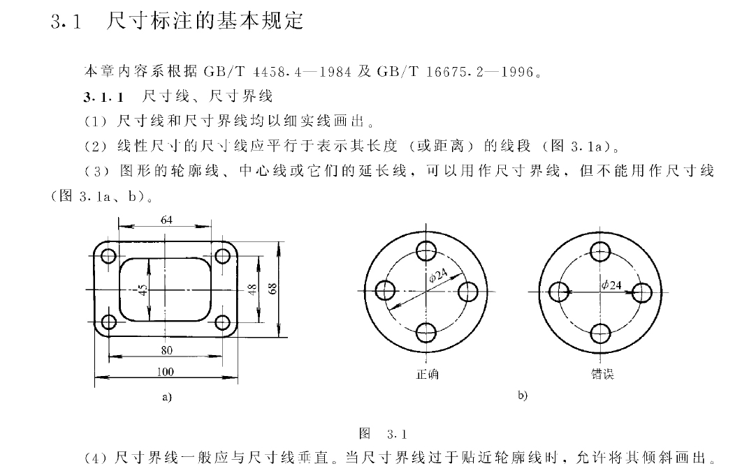

如何标注产品的尺寸最好      还有标注的技巧
发表于 2007-8-23 08:42:42 | 显示全部楼层 来自: 中国上海
产品标注要根据产品的加工及装配要求,不能千篇一律,首先要确定加工、装配基准,尺寸尽量标注在最能反映特征的视图上,所有尺寸尽量在同一视图上标出,同一特征尺寸不要有重复,同一图纸标注样式一样。
发表于 2007-9-18 15:17:39 | 显示全部楼层 来自: 中国江苏无锡
其实造型绘图结束仅是工作量的1/3左右,重点是在二维图标注尺寸、技术要求、形位公差、材料的选用等内容。这涉及到很多方面的知识和经验,也是最能体现你的能力的方面。说到标注技巧,你可参考机械制图方面的尺寸标注就可以了。见附图(注意其标准号)$ w4 L' C9 K1 Q0 G) A; }
