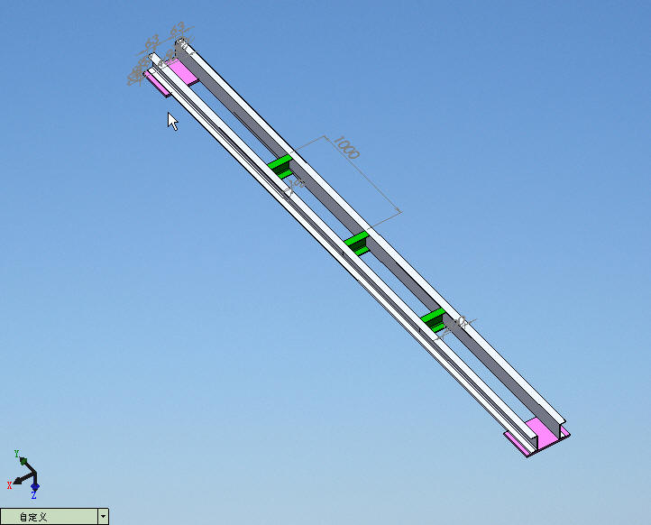

本人知识有限,请求各位帮忙。做了一个组装件,但不知道怎样计算这个组装件能否承受4000kg的载荷。这个组装件是用于电梯井道的顶部用于吊装设备的,每个零件都是用焊接方式连接。粉红色的是基座。请各位高手帮帮忙。最后能提出计算过程和方式,,谢谢!!!

根据你提供的贴图看,你是用两根[16槽钢做的,根据贴图估计总长是5m,假设这4吨荷载是集中荷载,取动载系数1.1 ,则最大弯矩M=5.5吨.米,[16的截面模量W=108立方厘米,双槽钢就是216,则弯曲应力为M/216=255MPa>160MPa,不行的,M/160MPa=344立方厘米,应选用[20以上的槽钢或18#以上的工字钢代替[16

可以用cosmosworks算算,安全系数要取大点。做得笨重点没关系,失效麻烦就大了。
