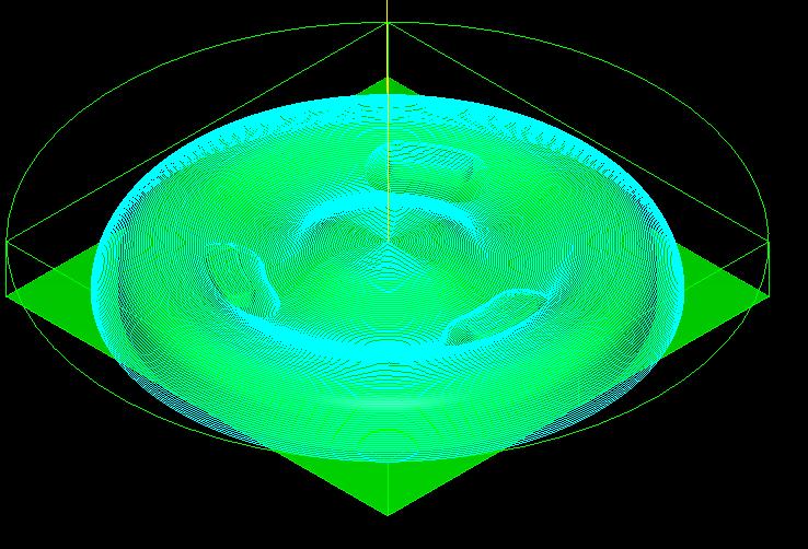

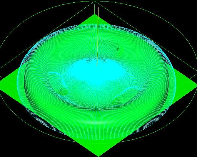

附件中是MC9的文件...大家看看我的哪些参数设的不对..为什么加工出来是错的., v, R) U6 z  s& `

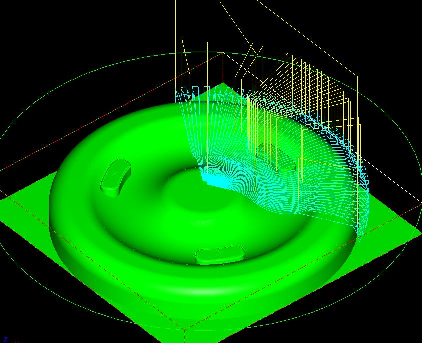

发表于 2007-8-23 17:05:25 | 显示全部楼层 来自: 中国广东东莞
我用的是9.1的: _: C+ E3 B& Z0 x4 T: L+ _
不知你能不能看的到...

发表于 2007-8-23 17:08:59 | 显示全部楼层 来自: 中国广东东莞
像这样的工件我个人觉得不用放射功能:handshake

 楼主| 发表于 2007-8-23 18:10:31 | 显示全部楼层 来自: 中国江苏苏州
谢谢!!知道哪里错了。。是我多选了一个曲面,结果刀路就不一样。。。

这个用放射状加工不如用等高外形加工,从加工时间和NC文件大小就可以看出
发表于 2007-12-26 18:24:19 | 显示全部楼层 来自: 中国浙江舟山
曲面粗加工里的
7 b6 u) Q7 w/ {' r$ H平行粗和放射都是企业少用的方法.实际测试是提刀太多,放射重复太多,效率大大降低
