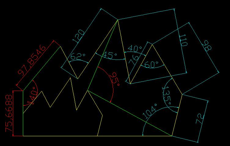

1、发现他的CAD右键菜单有好多东西,尤其他做旋转时,发现他的线段是旋转了,而源线段还在的,而我的旋转后就没有了 ,每次还得先复制一条再旋转很麻烦, 如何能设置成像他那样?' @3 p' ^  ^' t$ y  g
. P: U" E" k; r6 L  @6 J& O9 G" K
2、还有,做练习32是,
; X, U* P! s; [3 g; w4 F9 t6 P8 F1 s: b* ?3 b" K/ F
http://www.3dportal.cn/discuz/viewthread.php?tid=332212&page=1#pid1540604. S8 V0 q1 i; x* M& R; z1 {; {
5 q$ q) n( b' q0 |- N! A8 v0 A& s
那些折线有办法直接用命令就画出吗?8 L" x* y3 @( O1 J, z
我都是先复制,再旋转,最后缩放得来的,感觉也很麻烦
6 X$ m, v& e. L3 u" u$ o但是用@12<45 这一类的命令达不到要求

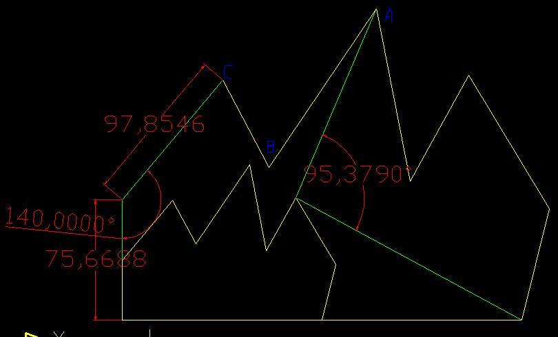

我说的那些折线就是我一楼中图的那些线,比如图中的这个AB、BC
& l9 M! J2 d+ s我都是先画好一条(AB),复制这条线(AB),再以所复制的线段的一端点(B)旋转得到BC,最后再缩放BC这样得来的?
" u* W& D$ C8 @9 D$ U感觉有点麻烦,有简单快速点的办法没?

:L  正好相反,这个图我已经能画出了,只是觉得效率太低,方法繁琐,希望有更简单便捷的方法
