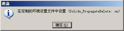

PDW项目初始化时出现下面的对话框,确定后什么也没打开,请高手帮忙解决这个问题!

发表于 2007-8-25 06:47:52 | 显示全部楼层 来自: 中国黑龙江哈尔滨
很明显,在.env文件里将上面的功能选择on即可

 楼主| 发表于 2007-8-25 16:54:09 | 显示全部楼层 来自: 中国河南南阳
最终我还是找到原因了,原来在默认设置里.

+ n2 G, a% z3 r0 U% f0 U呵呵,默认设置里的东西都在evn这个文件里呢

回复 6# 的帖子
请教q_x_j:我在UG的env.dat设置中,没有找到你所说的Solids_Propagatedelete语句,请问能详细告诉你是如何修改的吗?
