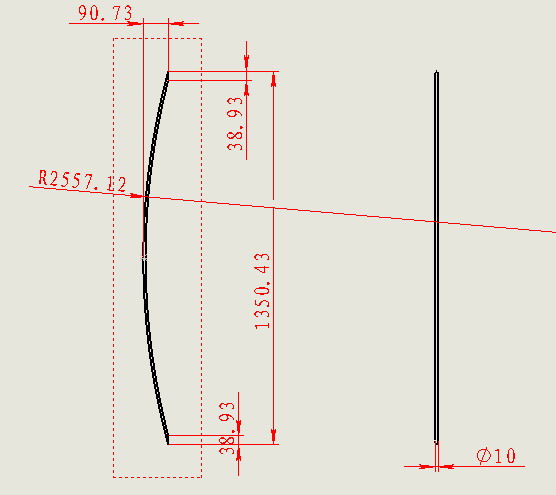

偶是菜鸟经过人家指点才做出来 想请教大家有没有 更多方法
 楼主| 发表于 2007-8-23 17:39:30 | 显示全部楼层 来自: 中国江苏无锡
上面米说清楚  偶的意思是说按这个图做实体

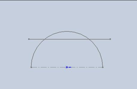

我的做法是先画大圆再用小圆扫描,再切除。

我说一种比较简单的方法,楼主看看对不?
- G) H5 k; J9 Q: P$ P5 ~# l) \# ]9 N先做一φ10的圆,再使用旋转命令,做成一圆环,最后切除。2 y8 M# o: [# |" b! H3 n

 楼主| 发表于 2007-8-24 09:03:42 | 显示全部楼层 来自: 中国江苏无锡
偶说的不是形状,是要做的和工程图一样的尺寸。。。。

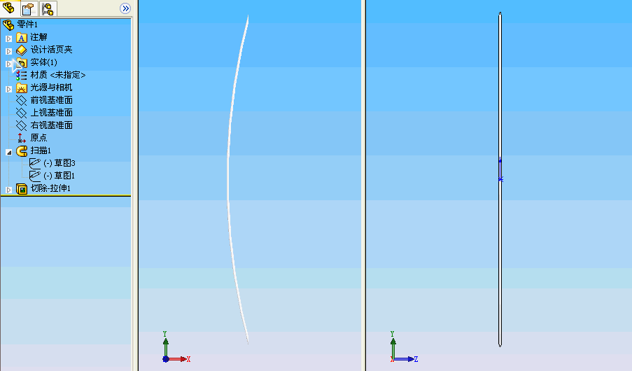

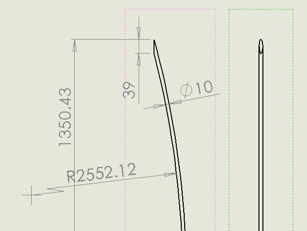

发表于 2007-8-24 10:23:49 | 显示全部楼层 来自: 中国浙江杭州
学会了方法,按尺寸做一样的做出来的呢,我这是按尺寸做的,给你参照下!

发表于 2007-9-5 13:45:11 | 显示全部楼层 来自: 中国上海
先做成草图截面,再旋转360

以原点为圆心画个大半圆,然后以小圆为轮廓扫描,然后画条一条相距圆心一定距离的水平线,再切除。/ O0 h% r! I$ o8 W

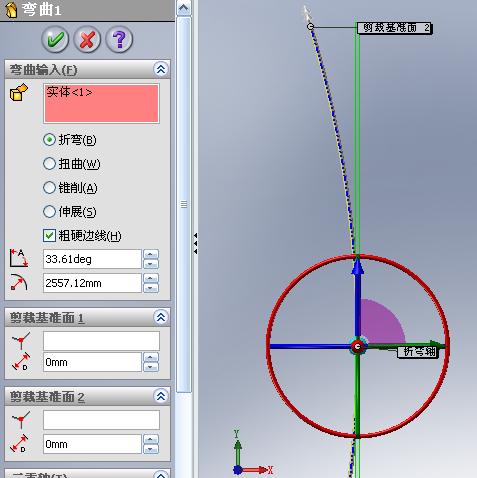

发表于 2007-9-5 15:44:19 | 显示全部楼层 来自: 中国湖南株洲
我用弯曲的方法给你做了一个,但尺寸有误差。不知是谁的问题。
