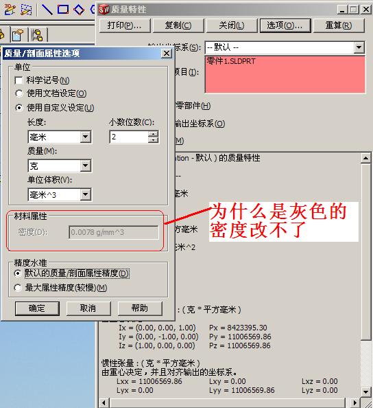

为什么我密度改不了没改过什么东西啊

你先确定了材质,所以就改不了.

发表于 2007-8-23 21:08:31 | 显示全部楼层 来自: 中国浙江杭州
楼上的是正解,如你选了材质,SW已自动识别出它的密度啦,把材质去掉就能自己添加啦!

怎么取消材质啊

原帖由 依水灵蓝 于 2007-8-26 20:08 发表 http://www.3dportal.cn/discuz/images/common/back.gif
% y+ o! o7 g8 |6 g) G怎么取消材质啊, j/ F9 Z7 L9 v4 G
5 O1 l8 J/ k: N2 P' u# O% b. }- V
你没有在特征树中编辑过材质?
