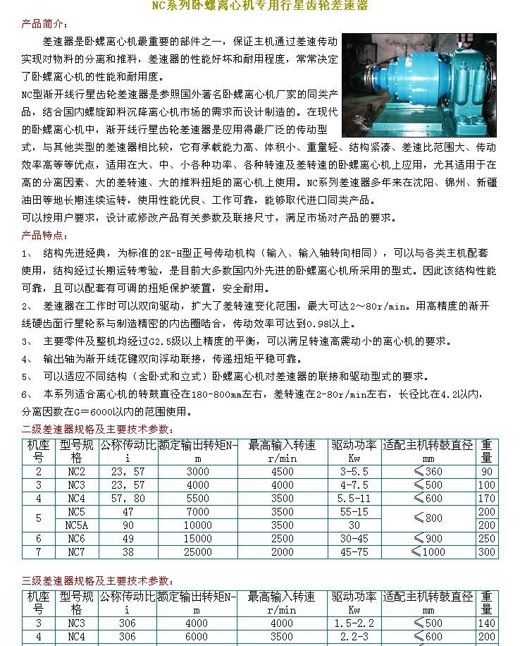

发表于 2007-8-24 08:32:27 | 显示全部楼层 来自: 中国山西太原
离心机差速器
离心机差速器原理及技术参数

因为离心机工作时副电机并不提供动力,动力来自于主电机,副电机只起到阻碍螺旋转速的作用,

差速器有摆线针轮,和行星齿轮等差速器,离心机上用的差速器外壳和轴都是旋转的,差速是通过速比实现的,简单的公式是n=(n1-n2)/i其中n1是转鼓的转速,n2是高速轴即输入轴的转速,i是速比
