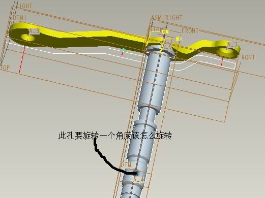

破衣菜鸟求助,请问下图中我要把轴旋转一个角度使孔有一定的角度该怎么操作?谢谢& d+ n' S; K) S. a

装配的时候..约束他成为一个角度就好了

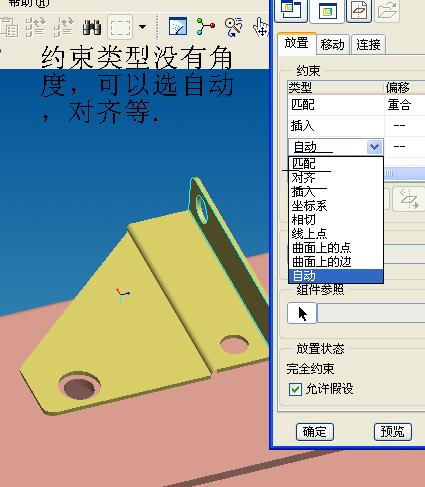

要成角度,首先要有旋转中心。
# F& d3 Z4 t5 s7 C+ g6 G先定义轴对齐或插入等约束后。

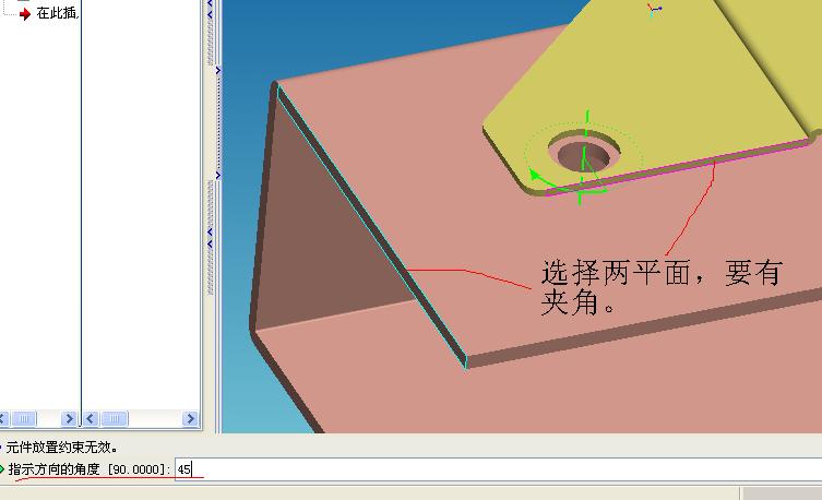

! h2 R2 t" H% X5 `; X6 [6 ?' z# n  G% Q关键约束步骤,对齐两平面时,要先使这两平面成一定的夹角后,再点选这两个平面。) Y9 I+ J1 }, X2 B1 `

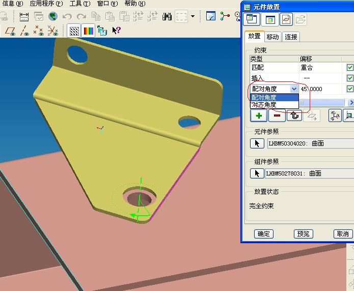

结果如下,当然还可以进行匹配,对齐角度切换.

可以做一个辅助参照面
发表于 2007-8-24 12:58:34 | 显示全部楼层 来自: 中国江苏苏州
3楼和4楼说的都对,从楼主发的照片上就可以看到,元件有Insert和Mate两个约束条件,所以这个元件肯定是不完全约束,你还可以添加一个面做为约束条件,这样就可以设置角度了,楼主应该加强基础知识.
发表于 2007-8-24 16:08:48 | 显示全部楼层 来自: 中国北京
沿轴线方向新建一个面约束就可以了!

按楼主的,先插入 再用配对角度。
