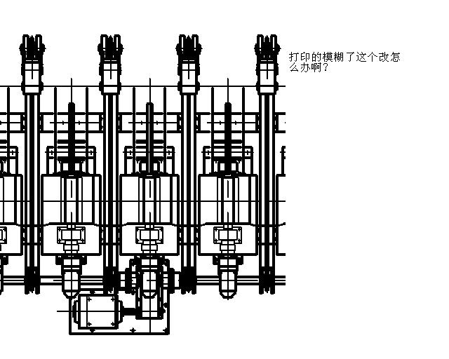

在作图出图中,断不了有这样的问题,就比例很大的图打图的时候有很多地方很模糊看不清啊,怎么设置效果好一些啊。
发表于 2007-8-24 09:53:17 | 显示全部楼层 来自: 中国山东青岛
把打印质量调整成草图输出即可
发表于 2007-8-24 10:07:44 | 显示全部楼层 来自: 中国浙江宁波
调整图层的线宽属性,线条宽了自然就是你这种效果。
发表于 2007-8-24 10:33:56 | 显示全部楼层 来自: 中国江苏苏州
如果是pdf格式的话,那就认了吧,如果是CAD图纸的话,先把图层设为黑白层,然后把所有线宽设为0.15mm。就可。

楼主的线宽值太大,实体线一般在0.3 左右

线条宽,或者线条太密了.

调整线宽,按照GB/T 4457.4的规定。0 {# S, U8 q# @
我常用的,粗实线0.5mm,其余0.15mm。

GB/T 4457.4的规定的线宽太宽了,一般最好打印0.2mm就可以了,尤其是图形比较复杂的时候

换大一号的纸  A0(不行就用A0拼)  纸大了就可以把比例放大了

线宽 可以看你的图纸的大小,大的就用粗的,小的用细一点的
