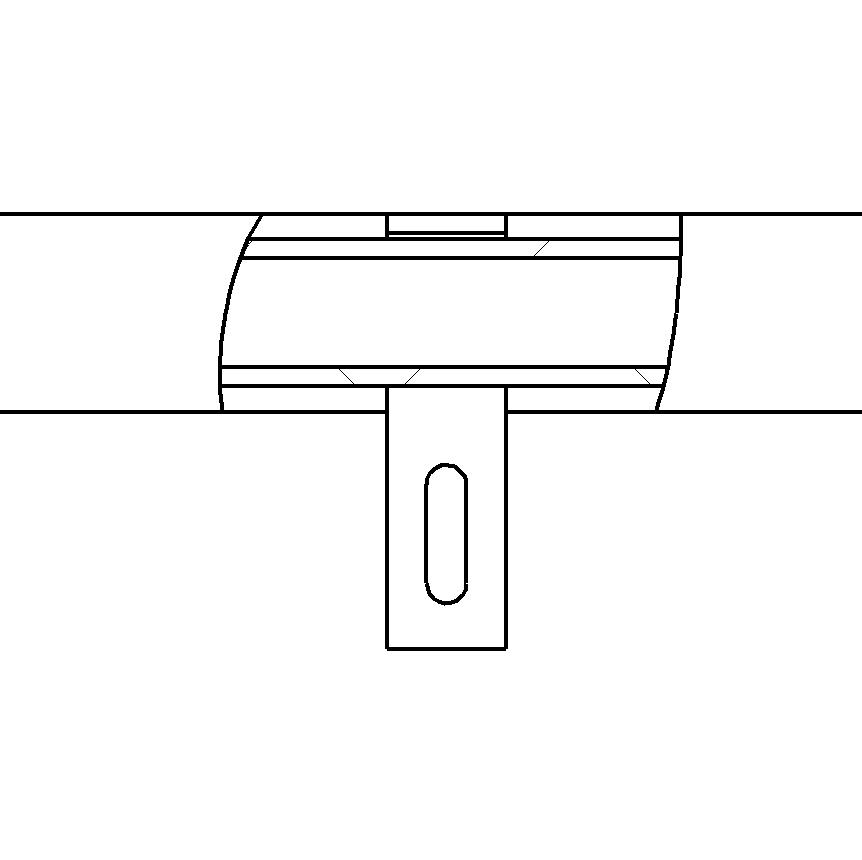

有时候使用工程图的断开的剖视图功能,边界的轮廓线缺省是粗线,有时候可以用线型里的线粗改过来,有时候怎么改都不行,那位能有解决办法?见图示& U% ]8 j0 s8 x2 n7 k# ?

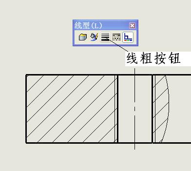

发表于 2007-8-27 23:58:24 | 显示全部楼层 来自: 中国河北沧州
其实已经改过来了,只是显示没有变化,按Ctrl+Q即可。不理会保存后再打开也变过来了。
发表于 2007-8-28 13:47:21 | 显示全部楼层 来自: 中国山东聊城
选中边界轮廓线改变线型为细实线就可以了
发表于 2007-8-28 17:18:46 | 显示全部楼层 来自: 中国内蒙古呼和浩特
打开“视图—工具栏—线型”,单击“线粗”,选细线。

原帖由 GAOLIZHONG1974 于 2007-8-24 09:36 发表 http://www.3dportal.cn/discuz/images/common/back.gif" d1 _$ W, Z9 R& m* m
0 @9 X* E6 S& V6 l* b6 w( K' f
不要用图层管理器中的更改线型来修改所处层的轮廓显示,要把线型工具条调出来,然后选择要更改的轮廓再点选工具条中线型的粗细。
 楼主| 发表于 2007-8-31 15:51:57 | 显示全部楼层 来自: 中国辽宁沈阳
我确实是用线性工具条改的,有时候不行,不过现在解决了,谢谢各位,解决的方法是升级为SP4.0。
