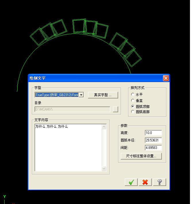

怎么汉字都变成框框了....怎么能控制文字的分部位置....谁有这方面的教材吗?

 楼主| 发表于 2007-8-24 12:30:08 | 显示全部楼层 来自: 中国江苏苏州
试了好多种字体都一样...有的连框框都没有....难道不支持...也不像啊,9.0里都可以...

 楼主| 发表于 2007-8-24 14:52:23 | 显示全部楼层 来自: 中国江苏苏州
还是不行...我把标注文本,注解文本都改成宋体的了,也不行.

发表于 2007-8-24 23:34:18 | 显示全部楼层 来自: 中国湖北武汉
第一个X版不支持汉字显示,装一个高版本的MASTERCAM X,就可以显示汉字了!
