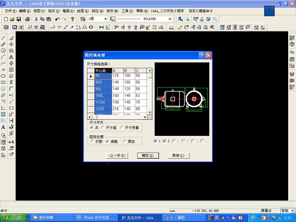

自定义图符,调用的时候只能是变量作为参数啊,也就是说,只能最开始标注的尺寸才能出现在图符中?/ Q5 r! s9 m6 \+ t9 m! E/ s8 E
有没有什么办法可以在输入变量数据时,可以让竖列多一列,取个“规格”啦,“型号”啦,什么的,好在调用图符时,一眼就能看出来是系列零件着哪一个?像自带的图库那样?

你没有认真看:下就是定义图库中所讲的:1 }! J8 R9 a' u2 R! h$ m) ~: p
4、元素定义
/ Z9 x$ Z" }  C+ {  其系统弹出“元素定义”对话框。
4 Z, u- L* X. D, _9 y+ M3 q: @  元素定义就是将除尺寸外的所有图形元素的特征点相对于基点的坐标及模数、齿数、圆半径表示成尺寸变量名的函数。系统会自动根据元素类型设置相应的编辑框有效。系统也能自行分析出部分图形元素的定义作为缺省定义,其余的则给出坐标值;并不断地根据用户作出的定义来修改完善未定义元素的缺省定义。1 T6 X+ j5 j8 L/ |
  单击“中间变量”按钮,弹出“中间变量定义”对话框。在“变量名”列中输入模数变量名“m”、齿数变量“z”。
5 S. X/ K! B/ }: \$ O* A- D. A+ W  注:但变量定义表达式空着不写,这样就定义了一个独立的中间变量,这个变量将出现在变量属性定义的列表中,在标准数据录入与编辑时需要输入相应的信息。这里模数、齿数就没有写表达式。
