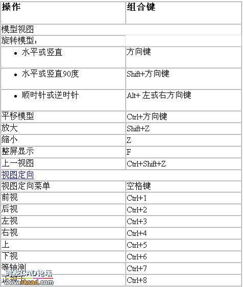

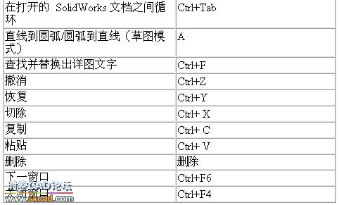

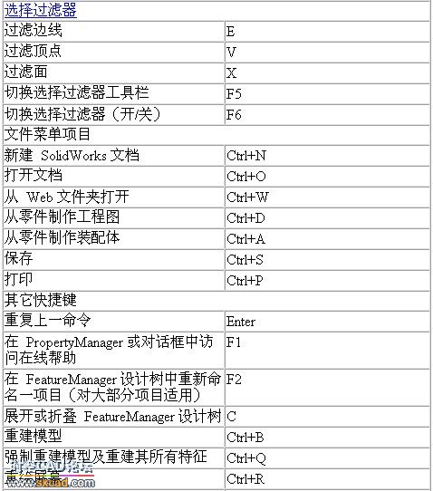

在使用SW中,提高工作效率的方法之一就是用好快捷键.用好快捷键首先要清楚SW软件自带的快捷键.7 V. Z. d, E- \. Z
SW2006中常用的默认快捷键:

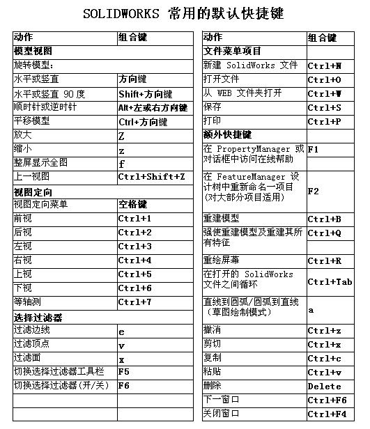

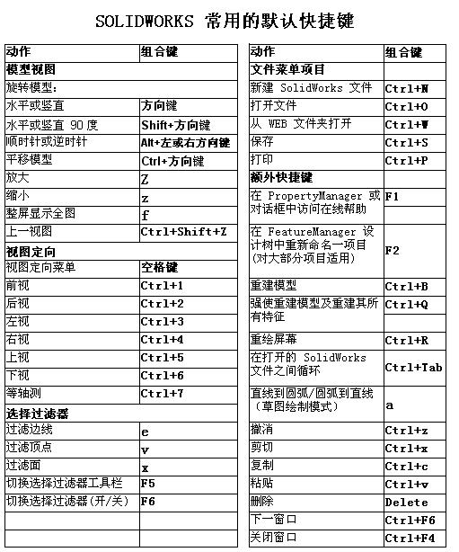

SOLIDWORKS 常用的默认快捷键
不要流量,分享一些好东西

有些命令还是自定义的使用起来更方便,有点类似于Autocad。
发表于 2007-8-2 13:36:51 | 显示全部楼层 来自: 中国广东珠海
自定义是好,但只能在自己用的电脑上用.到了其它电脑上,你就不方便了......还是尽量使用默认的好
发表于 2007-8-24 13:35:20 | 显示全部楼层 来自: 中国浙江宁波
常用快捷键有那些???
如:正视、实体引用、剪切。。。等
发表于 2007-8-24 14:32:55 | 显示全部楼层 来自: 中国浙江杭州
http://www.3dportal.cn/discuz/vi ... 26&highlight=G1  U( `- q- z- m1 I! f+ F% `; Y
这里有,自己打开SW里的工具栏自定义就能看到.
