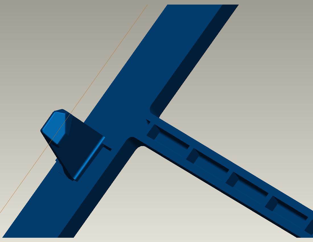

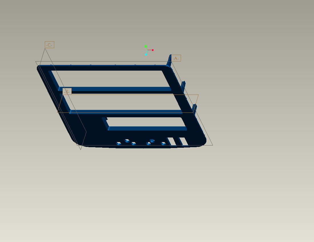

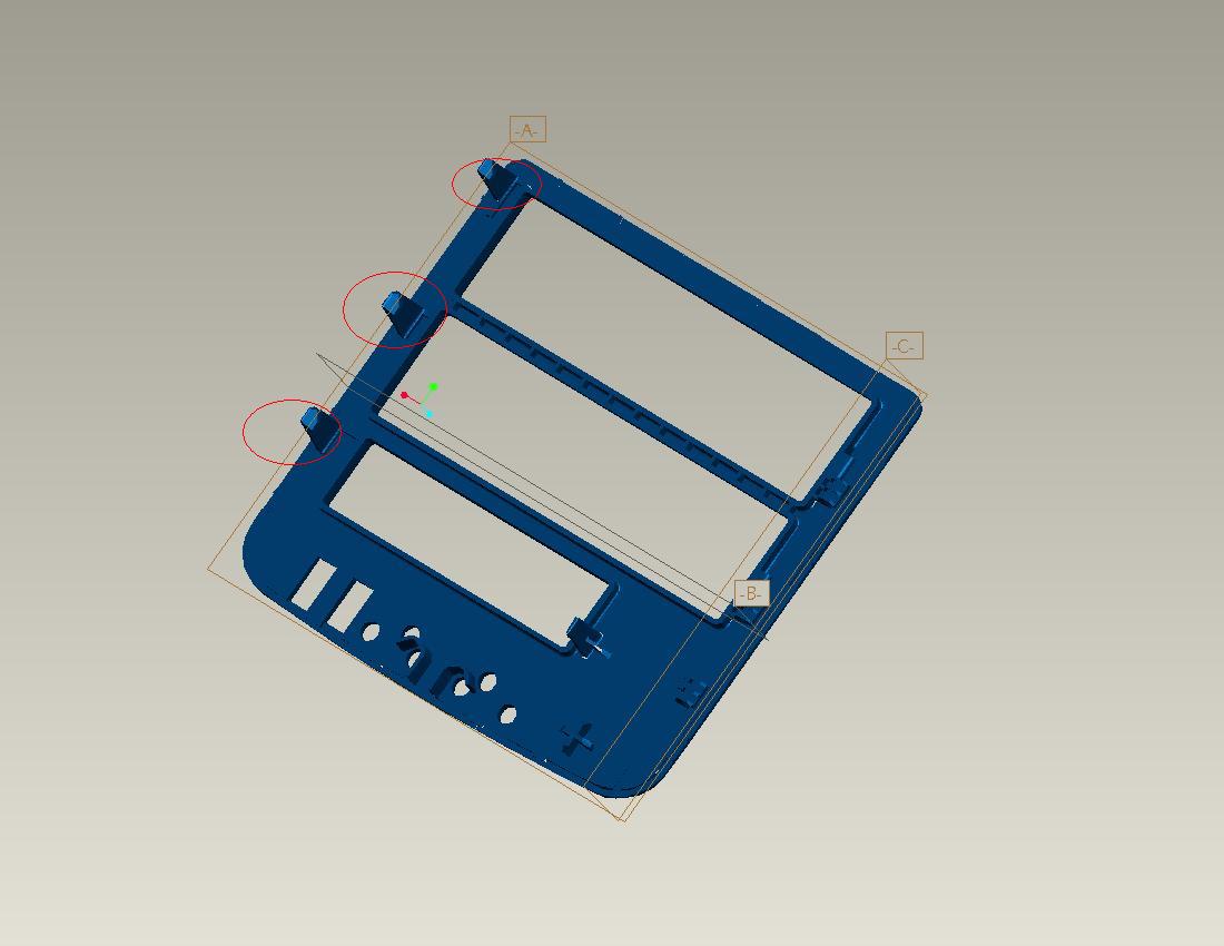

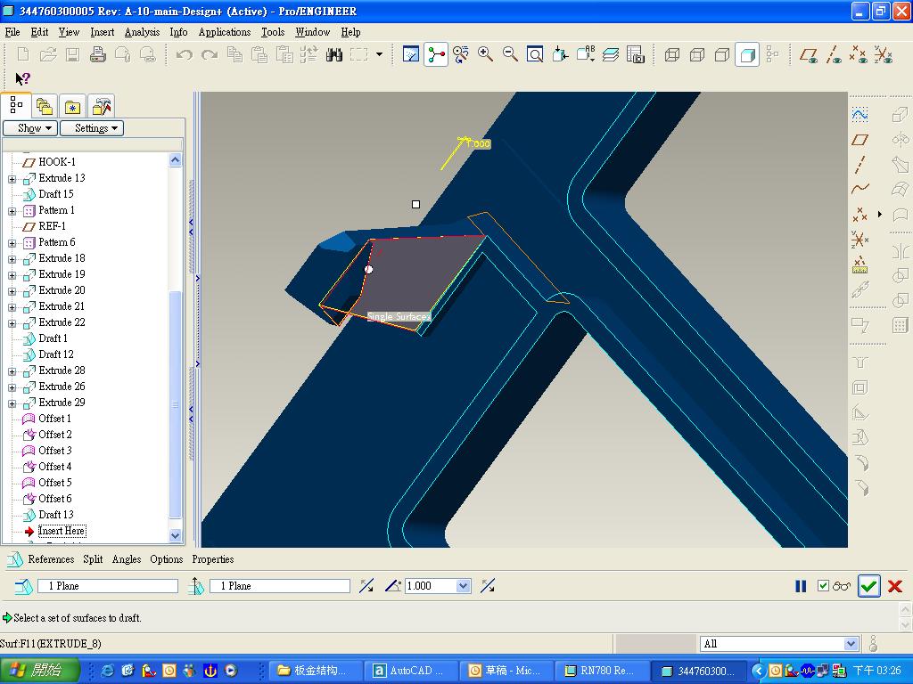

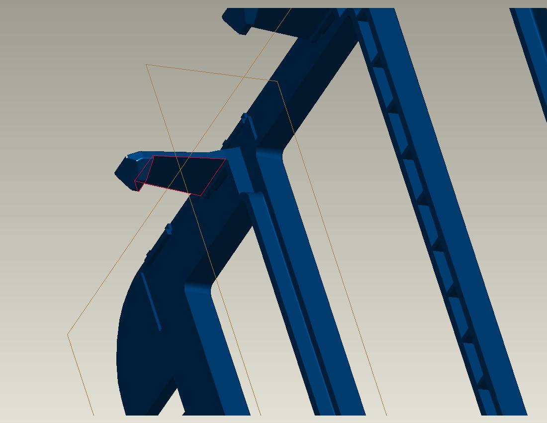

请教了,
/ Q) t! S& E# S. g1 i2 h; f2 W如图,看不懂为何会在向下方向拔模。, `+ K( Z! ~# [( C5 X  J
一般是前后模拔模的,
" z  \8 q( G/ e请大师赐教。( N3 K1 _% G  i9 [  Q( s

凹凸的位置用斜顶脱模
