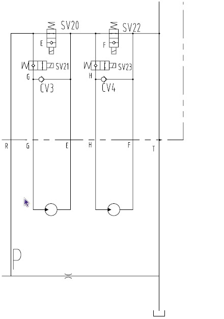

系统中单向阀CV3、CV4的作用
发表于 2007-8-24 16:35:16 | 显示全部楼层 来自: 中国安徽铜陵
防止马达“敲缸”,补油的作用。
发表于 2007-8-24 19:53:38 | 显示全部楼层 来自: 中国江苏徐州
补油阀. P! [% J6 m& v6 t; S! O& D
防止系统停止时,因为负载惯性而使马达吸空而产生气蚀现象
* s. E1 I; _/ F' j; V' \* p1 e* c% d7 r. ^! }0 `6 Y
按经验,系统还少了一个背压阀,提供马达0.2~0.5MPa的补油压力
晨砂 + 3 感谢您参与技术讨论!
发表于 2007-8-24 22:05:01 | 显示全部楼层 来自: 中国江苏常州
补油,防止吸空而造成气穴!
 楼主| 发表于 2007-8-25 08:23:23 | 显示全部楼层 来自: 中国江苏扬州
原帖由 sunring2k 于 2007-8-24 19:53 发表 http://www.3dportal.cn/discuz/images/common/back.gif
% ^6 G0 n- {/ Y补油阀' e( ^+ a# W9 w" `6 F
防止系统停止时,因为负载惯性而使马达吸空而产生气蚀现象0 E6 q- S+ C4 n% ~: B: @
4 V% K7 R+ v& N2 h6 I
" Y' u& z5 I6 J' ~* h% i1 T
5 @' ^6 p- ~. x2 R- b2 e! E
# S* q( ^( k' k, ^6 o; E% f. |5 d
" n8 {; [1 g% Y. K! y' S) G不错解释得很有道理,背压阀应加到什么地方?
