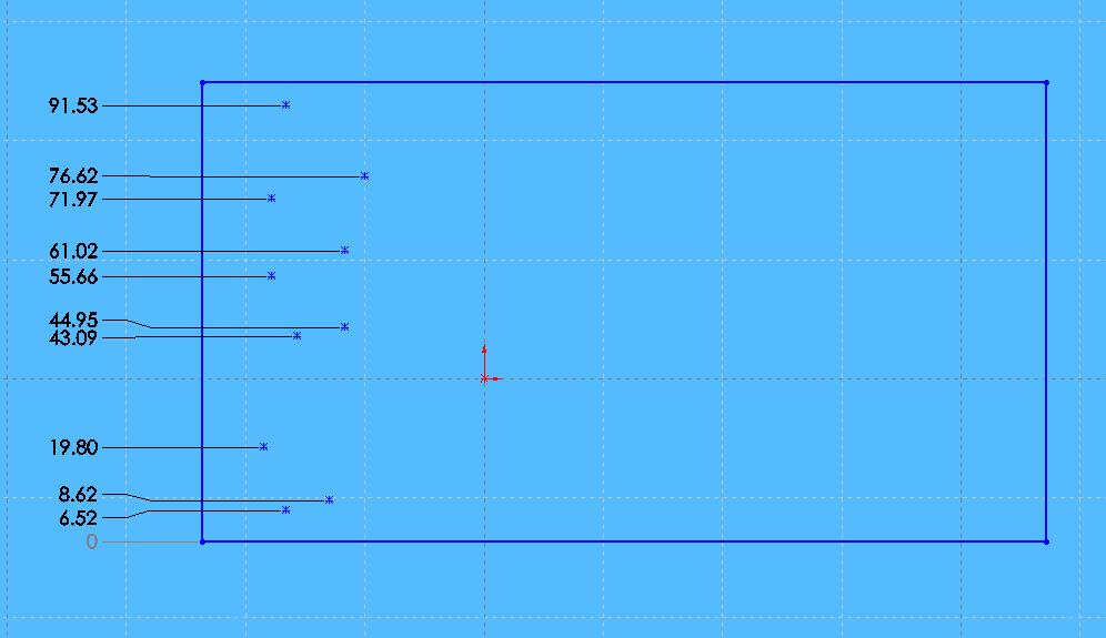

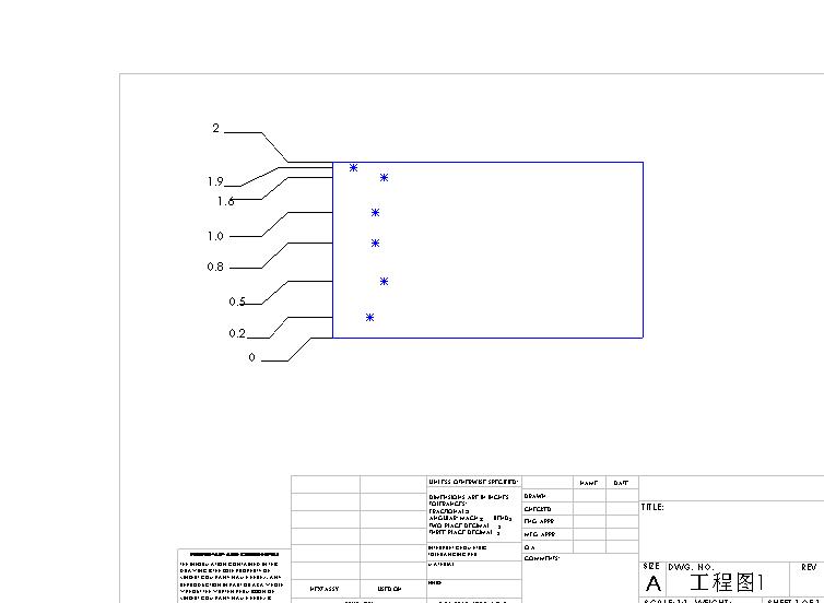

偶要标一个图,不过里面有好多地方要标尺寸 ,用常用的标注样式会把整张图弄的都是尺寸 ,要是有这种标注样式的话让人看起来就比较清楚了 。

当然有了,用添加注释的功能就可以实现

坐标标注,很常用的,你还可以用孔表来标注

当然可以。工具——标注尺寸——尺寸链,就可标注了。如果不要尺寸尖头,右键点击尺寸,打开属性,去掉“显示为尺寸链”前面的钩即可。

对啊,用尺寸链标注,水平的垂直的都有
