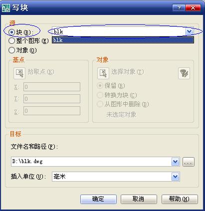

发表于 2007-8-24 18:51:25 | 显示全部楼层 来自: 中国浙江宁波
1、先按你的当前图中内部块的方法创建内部块;
; R# ~! D$ P9 z2、命令行输入:W,执行块存盘,存盘时选择你要保存的当前图内部块,完成保存;
. Q6 ]2 N$ F8 X$ }" k5 L这样就可以在每个图形文件中使用该块了。
★新手★ + 3 应助

发表于 2007-8-24 19:10:28 | 显示全部楼层 来自: 中国浙江宁波
W存盘时要选择你刚创建的块对象,调用时选择插入块,选择你保存的块文件即可插入,实现调用。

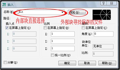

发表于 2007-8-25 08:40:32 | 显示全部楼层 来自: 中国吉林吉林市
猜一下楼主的意思,是刚开始学外部块,还不会调用。和内部块调用是一个命令I,% E- h  }  d  [" E
内部块直接选择,外部块点浏览,再寻找你保存的那个文件。
  @5 D: _3 b: R# T2 c0 ]
★新手★ + 3 应助

发表于 2007-8-26 08:42:12 | 显示全部楼层 来自: 中国浙江台州
原帖由 moonguy 于 2007-8-25 08:40 发表 http://www.3dportal.cn/discuz/images/common/back.gif/ q. x6 c( n1 c7 V, C6 x
, M* |8 H# a2 d& Q内部块直接选择,外部块点浏览,再寻找你保存的那个文件。+ H2 \# ]& v/ @7 {  w( W* J/ I
+ H: g8 H( l# T: K7 I- z2 s' `9 X546601
5 Z' J0 a4 u5 x2 l) q9 w- }  ]7 Z
命令I是调用块谁不知道啊,我们公司有的人编辑了一种快捷方式,比如在命令栏里输入RG,就直接出来粗粮度块了,而不用像10楼朋友说的那种方法,我想可能是要编辑程序吧.
