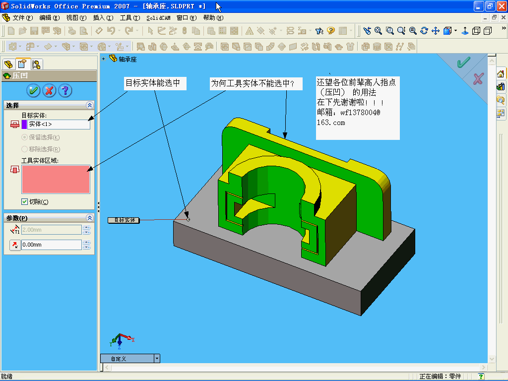

各位前辈高人: 我在论坛下载了摸具教程,其中再分摸时用到{压凹}特征工具,我按照教程练习{压凹}特征,可总是操作不成功,不知为何? 问题详见图片,还望高人指点! 先谢谢啦!/ y& M* X/ P1 p- S0 y* I- u

你把左侧属性栏中的切除去掉,或者就是工具实体是需要定义的,就像特征库中的实体需要定义之后才可以用

 楼主| 发表于 2007-8-24 18:30:15 | 显示全部楼层 来自: 中国浙江宁波
谢谢高人回复,本人菜鸟一只,不懂!还望高人详细指点!谢谢!
 楼主| 发表于 2007-8-24 18:31:40 | 显示全部楼层 来自: 中国浙江宁波
怎么定义实体呀高人?
 楼主| 发表于 2007-8-24 18:42:37 | 显示全部楼层 来自: 中国浙江宁波
摸具压凹用法
/ u2 p0 s0 t7 ]4 x! R* e4 |8 k邮箱:wf1378004@163.com
发表于 2007-8-24 19:16:22 | 显示全部楼层 来自: 中国浙江杭州
应该是你两个零件有问题,要一个实体埋入一部分到另一个实体中才成.
发表于 2007-8-24 19:17:28 | 显示全部楼层 来自: 中国浙江杭州
把你的图形发上来,好不?
