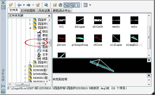

发表于 2007-8-25 08:50:42 | 显示全部楼层 来自: 中国吉林吉林市
补充一下,随着CAD版本的提高,外部块和内部块的区别就只剩下保存位置不同了,如楼上几位所说,内部块保存在所定义的文件内部,在低版本的CAD中没有快捷的办法被其它文件调用。外部块实际上就是个图形文件,独立于定义块时所用的那个打开的文件,既然是一个独立的图形,就方便其它文件调用了。* `. V" ~8 T% `+ Q
忘了从哪个版本起,有了设计中心,内部块也可以方便地被外部文件调用了,所以,以前多个相关的外部块文件可以保存在一个外部文件中,管理时比较方便。使用时用设计中心打开,用拖动的方式直接调用。  b0 ?1 K( X: ^' t7 F$ i/ ~
7 r1 W# o6 x- Y/ a zhongxin.jpg
