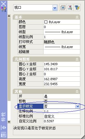

2 F1 S: z( {5 f5 s/ e8 Q5 o在布局中选中“视口”,右键弹开看到“显示锁定”!选择“是”或“否”即可!
发表于 2007-8-24 21:51:28 | 显示全部楼层 来自: 中国浙江宁波
选择视口,点属性,在属性框中解锁即可;
★新手★ + 3 应助!也是方法!

不可能吧,楼主再试试看命令栏输入CH点击视口开
