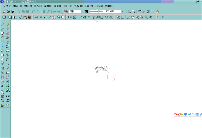

[已解决] CAXACAPP2007工艺图表、字体、字高设置
发表于 2007-8-24 22:13:29 | 显示全部楼层 |阅读模式 来自: 中国安徽滁州
用的是CAXACAPP07.
9 J' x' l& g( ?. k# T( r主要是做工艺用,) G8 S/ ?: b, ]) o7 l! [8 R7 G
所以画图也就用它了。有个小问题。每次新建一个EXB图形。文字风格是“仿宋体”字高“2.6”,宽高比是0.667。标注风格也类似。/ A) D; }4 e- _% n  o/ q
所以每次都改成“宋体 3.5高 0.75“,在选项里改文字参数。重建图形时,又是以前的老样子。你们是怎么改的。问一下。

这样做也是可以的。请看:可以做个模板另存就好了。

非常感谢。以前只是做工艺卡的模板。没想起来做做这个模板。太谢谢了。
