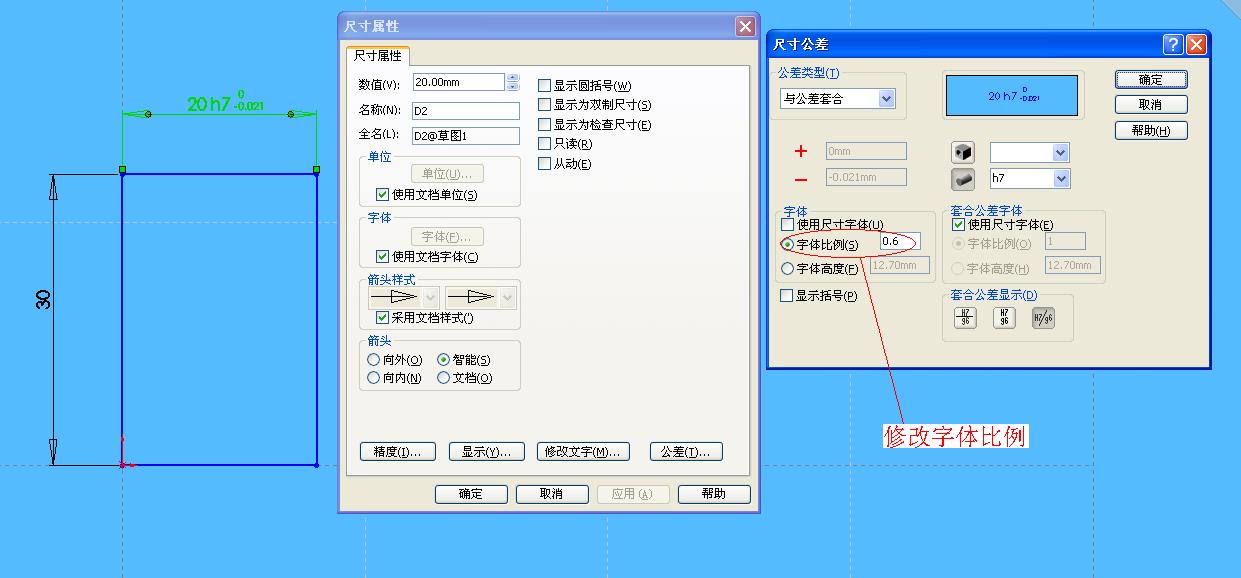

如图SW的公差太难看了,有什么方法可以让它公差数在中间?
发表于 2007-8-24 23:26:50 | 显示全部楼层 来自: 中国上海
尺寸属性——公差——字体比例,修改公差值与尺寸值的字体比例

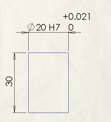

发表于 2007-9-5 22:04:12 | 显示全部楼层 来自: 中国浙江杭州
用ANSI标准就相当漂亮了
