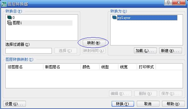

可以使用快速选择工具,选中要删除图层内所有对象,然后删除,应该就可以删除该层了;如果还不可以,又非要去除此图层可以使用图层转换工具,将此层内对象转到其它图层,转换同时此层也被删除;
发表于 2007-8-25 11:33:20 | 显示全部楼层 来自: 中国四川成都
同意楼上的观点,使用图层转换就ok了。

laymrg,选一个目标层,就可以把这个删不掉的层上的东西移到目标层并删除之.
