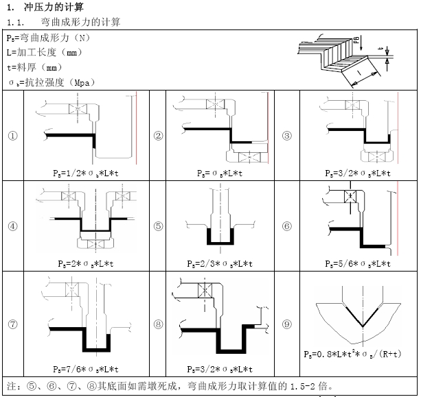

翻边整形(好资料买来的),全文高清PDF格式文件
' u4 ?* e5 y* x( O  Q' R1 b
# [+ P$ T6 W6 Q/ V' I3 w+ G+ q目 录5 F9 g0 @. w6 P* z8 D0 x9 c
1 冲压力的计算2
* K4 S) y* M, c4 c: z/ S( s5 A2 工作行程4! G9 u, l; N6 m' p# u. [
3 凸模托料面的设计94 L: t" c0 V; W7 j1 Y! F4 J
4 压件器的强度设计11) S9 D$ R% d& C/ i6 N7 x3 n6 U
5 压件器与凹模分界的设定13
8 A; [& `" I* k9 o& b8 C. O6 翻边模刃口的种类及使用15
# [3 M( i  `7 _8 S9 k) v7 翻边顶出器的安装标准25
$ t2 `8 P, z! ~; ^8 退料块及定位块的形状28
3 h, x( j8 e) I& ^9 H9 翻边变形对策30
+ M& V  P; M5 t: J% A+ E1 c: U$ r, a10 铸件壁厚设计32
7 Q! h7 o5 \, ]11 铸造减轻孔设计33; C: g0 R8 j( q; J1 j
