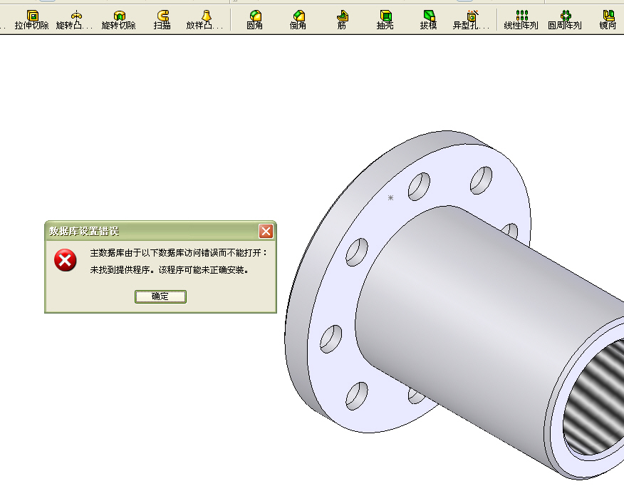

[已解决] "异型孔"功能不能用
发表于 2007-8-25 13:17:13 | 显示全部楼层 |阅读模式 来自: LAN
2 C# t; I+ H; A% F# I( B' l5 I
为什么我在实体上建好一个点后,点击"异型孔"图表时,出现错误提示,* ?9 c' Q% M1 x; H* i
显示的是未能安装有效程序。
" ?$ R2 u' ?7 `& k7 Z我都把软件重装两遍了,还是不行。是不是要重新设置什么东西?

请说清楚你用的什么版本,安装选项是否为完全安装?最好传个出错提示的截图。
发表于 2007-8-25 14:24:59 | 显示全部楼层 来自: 中国广东佛山
要在工具---插件里钩选toolbox and toolbox browser两项

 楼主| 发表于 2007-8-25 15:26:18 | 显示全部楼层 来自: LAN
我装的是2006sp0
7 E, O2 v+ r! D& d; F) |
, V9 a: ]. w/ J! k" K$ L选了toolbox  和toolbox  browser) V' V2 T+ ~6 p* l9 q) h7 h5 o- G
还是不行
 楼主| 发表于 2007-8-25 23:55:50 | 显示全部楼层 来自: LAN
错误提示
这是错误提示的截图

没有安装,不知道是不是选的最后一个选项安装的
