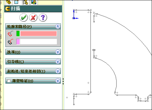

发表于 2007-8-25 13:45:43 | 显示全部楼层 |阅读模式 来自: 中国江苏无锡

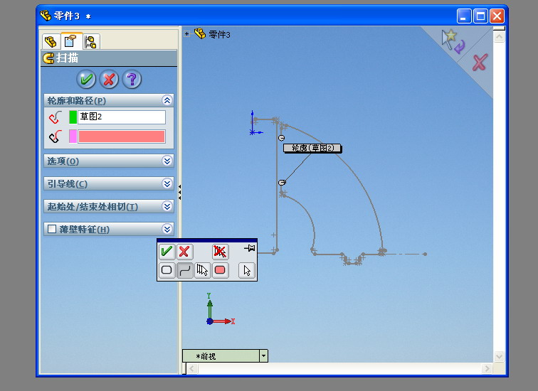

内容如上  我想把草图都扫描出来

发表于 2007-8-25 13:50:47 | 显示全部楼层 来自: 中国河南新乡
你可以用旋转命令,扫描必须是闭环的草图才可以。
发表于 2007-8-25 13:52:26 | 显示全部楼层 来自: 中国浙江杭州
以你现在的草图是不行的,

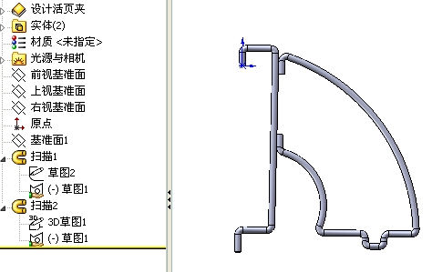

 楼主| 发表于 2007-8-25 14:06:18 | 显示全部楼层 来自: 中国江苏无锡
那意思是偶要画两个草图 扫描两次 然后再配合起来 ?偶还想一次性画出草图然后都扫描 ,米想到扫描了一个 另一个草图就没了 偷懒不成了
发表于 2007-8-25 14:21:59 | 显示全部楼层 来自: 中国广东佛山
要分开两次做,才能完成
发表于 2007-8-25 14:24:53 | 显示全部楼层 来自: 中国浙江杭州
可以两次就好了,不用再加其它草图了.

发表于 2007-8-25 15:49:14 | 显示全部楼层 来自: 中国上海
上面的朋友说得很对。
) ]8 T3 e3 l7 o& ~# V$ Y在SW中,轮廓草图中有几个分离的部分(同为开环或同为闭环),是可以在一根路径的控制下扫描出几个分离的实体。反过来在一次扫描中用多根路径控制一个(或多个)轮廓扫描是不可以的。

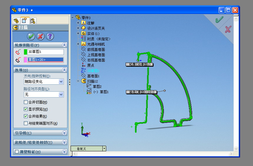

 楼主| 发表于 2007-8-25 17:18:32 | 显示全部楼层 来自: 中国江苏无锡
问题是这个路径要怎么弄呢?我扫描了其中一个 另一个就显示不出来了,不能 像hahap那样做出来
发表于 2007-8-25 17:51:18 | 显示全部楼层 来自: 中国浙江杭州
可以这样选择,看下,应该会的.
艾飞 + 5 应助

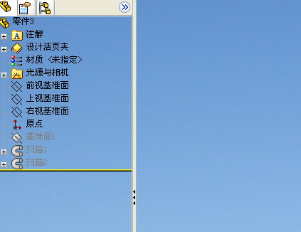

 楼主| 发表于 2007-8-25 17:55:02 | 显示全部楼层 来自: 中国江苏无锡
hahap哥 你给偶的零件图变成这样 偶下了几遍都是这样
发表于 2007-8-25 17:59:04 | 显示全部楼层 来自: 中国浙江杭州
回复 #10 黄梦幻 的帖子
把特征里的基准面和扫描1,扫描2选中(按住Ctrl键)点右键-----解压3 H1 c; n' C6 O1 |3 M
就能看到了6 `, X% Z4 l6 z  a" J7 M# N' G
% h* F# ]( I/ ?* ~/ D) {: k9 f[ 本帖最后由 hahap 于 2007-8-25 18:06 编辑 ]

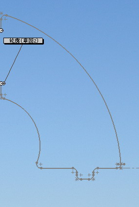

 楼主| 发表于 2007-8-25 18:18:20 | 显示全部楼层 来自: 中国江苏无锡
偶选择的时候左边的那个可以 但是右边的那个老是暗的 ,郁闷 。。。。。

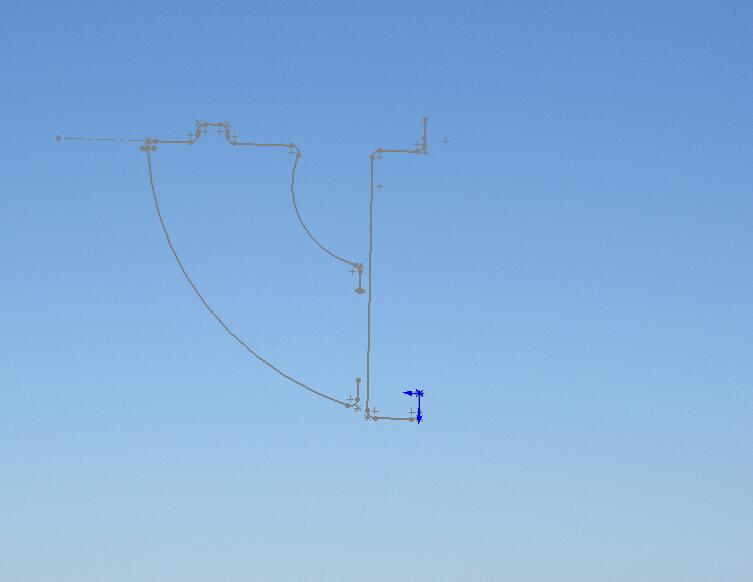

 楼主| 发表于 2007-8-25 18:20:17 | 显示全部楼层 来自: 中国江苏无锡
如图那样  老是选不起来
发表于 2007-8-25 19:29:59 | 显示全部楼层 来自: 中国浙江杭州
你原草图有点问题,我的是改才过后才能选的,
就这里,仔细检查下!
就这里,仔细检查下!

发表于 2007-8-27 10:04:02 | 显示全部楼层 来自: 中国浙江杭州
我在9楼不是发有GIF动画演示吗?' E  ~# E( ?% r8 t6 i4 q
认真看下,再自己多尝试,另你原草图有问题呢!交角处交错了,改下吧!
