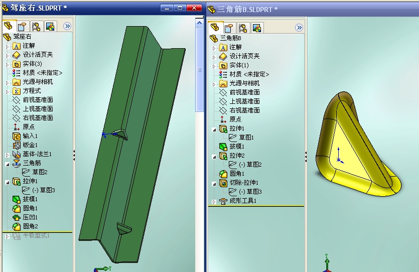

请教各位SW大虾,这个钣金上的加强筋,SW如何做??

这以前有讲过哦,http://www.3dportal.cn/discuz/viewthread.php?tid=261884&highlight=%BC%D3%C7%BF%BD%EE
) p! ]/ v) e' O7 c: P" w6 i' z" W两种方法:1.做成形工具; 2.用特征----压凹.
5 M% a0 O6 J" y  `* I- V! v随手做了个,SW2007版的文件:

对头,谢谢朋友5 r2 F% z  R1 Y7 S  M
我怎么没想到呢  晕
发表于 2007-8-25 20:45:10 | 显示全部楼层 来自: 中国江苏常州
纯钣金用成形工具!!!!

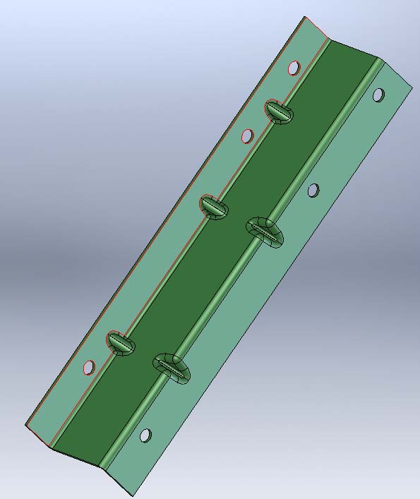

发表于 2007-10-25 03:17:56 | 显示全部楼层 来自: 中国广东深圳
但是很难修改用成型工具所作的特征
发表于 2007-10-25 08:51:30 | 显示全部楼层 来自: 中国江苏苏州
下来学习下!以前我一直用的加强筋!呵呵
发表于 2007-10-25 15:38:34 | 显示全部楼层 来自: 中国贵州贵阳
现在用压凹也可以了
