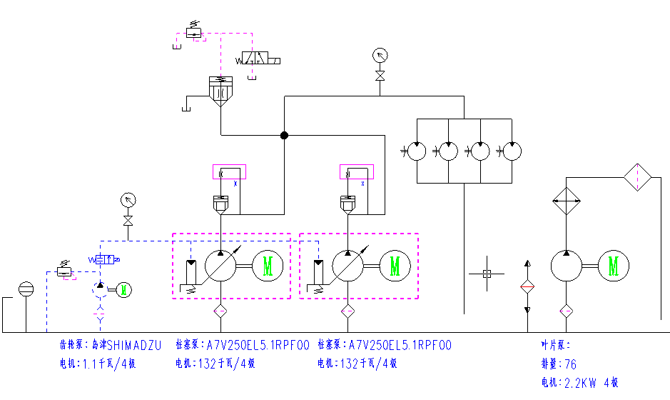

  T; y' D4 G, V1 }2 v. ]8 @( R7 i我接到了一个这样的任务做这样一套系统:. C$ E$ y9 E6 e# b* k9 }
液压系统要求:
, \5 W2 r% r- h. v) I9 O开式动力系统
( [1 d5 ^4 C% n$ F$ n! F$ d) n
9 c1 {- K8 O9 ?2 R- x: o
①、变量泵系统(考虑力源A7V250,用2台电气比例控制泵)供463排量的液压马达同时工作;1 l8 S9 j5 p0 V6 ~2 N
  X# h, ^/ u2 x1 k! |! u
②、马达最大工作压力22MPa;
6 ]  [& g, }! x) |0 o) ~+ H0 i" D" I+ h3 X3 N2 F
③、马达工作情况是:马达转速可以在0-2000/分之间任意调节,每工作20分钟停泵20分钟(即马达开20分钟,停止20分钟)。
1 {( G5 [2 L5 l3 ]
3 K/ m8 U6 X( y' D8 |) _' |) k
9 Z# L1 C# j/ V' o# i
我自己画了一个原理图,但由于以前工作时作的是液压的维护工作,而且液压部分也不算多,没有涉及到系统的设计和制造,所以没有把握。
, g) T. Y! M. u  T# `
4 z; b9 e0 s% G4 e- v
& R& }& N. ^/ w" ?8 E8 a
各位可否帮忙看看系统是否可行!5 a( {2 d8 [! B) H
! e# x+ Y4 `" s  h/ D: [
! C3 o0 y0 N" Z7 W谢谢!

既然没有人说,我先帮楼主抛个砖!
4 {, @( m1 h- A1、你这样一备一用的系统,要求比较高一点,说明停泵损失不起,建议加上压力、油温、油位报警装置;
8 H  z: n8 V8 V( d. ^3 g2 F2、以前也接触过四个马达并联工作的情况,所以不知道是不是四个马达能否同步工作!+ }1 L2 z2 o# k( S$ _7 L6 h
3、如果电气不是你一个人搞定的话,和电气工程师要做好技术衔接!

原理上问题应该不大,四个马达是否同步工作,如果同步,还应该考虑同步控制问题,泵有备份,安全阀无备份,建议增加安全阀备份.目前这个系统,如果安全阀出问题,仍要停机维护,时间可能要用小时计.

赞成goldfluid 朋友的建议,那么加个压力开关设定好压力值,控制上面的二位三通电磁阀,及时对安全阀进行卸荷,楼主看可行?

最好把控制油泵也做成一用一备,电磁溢流阀一泵一个,这样看起来麻烦,却最实用。

7 F5 X- j- P8 A" x4 `, j% `5 a1. 其实该系统的两个泵不是一备一用的,而是同时工作的!  单泵无法达到系统需要的流量!-------压力、油温、油位报警装置------>系统有考虑到了!, p: k+ L" y5 I/ U0 |
( ~3 o3 m! O) q; D; [) S" c& m" s2.马达是机械同步的,不存在问题。(实践证明)。7 X2 z0 C1 D( h0 l5 L; v0 n. h0 J
5 L3 o0 a7 s, Y, W. u
3.电器倒应该没有什么问题,本人懂一点点电器,而且有专门的电气工程师负责。
: b, q& Q5 X2 p: \6 g: k  k7 k% w) u+ ?# t+ B/ W2 Q
谢谢!9 [" b' O* |: {& _
  y' w4 j+ ]9 z, \% P0 h' I# ?& v谢谢晨砂版主的建议!& {) O" W6 A2 \. X. g0 H0 q
- {, F/ M: c% J  x6 ^1 E; v
呵呵,谢谢各位的帮助!
5 h. ?/ s% i/ W: b1 @" l9 `4 [3 \# j5 L5 L) }; r4 Y7 I0 Y. y, T
另外,各位可否给我选一下这些阀的型号!  本人对液压插装阀不了解!

你这样的机子,对于插装阀来说没有成型的型号,所以这个是定做的

马达上面最好加上一个背压

马达上面最好加上一个背压: a) j. H- R! f, L7 I  p7 W3 Z
- V/ i" a6 F5 S$ u( B0 i0 l8 g
------------------->有道理。
