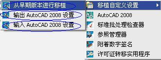

请问各位,在CAD中如何保存自己调用的工具条,
4 B, a5 r$ U, k, s, R3 F4 r; j6 r我知道可以另存为别的工作空间,但是重装系统,重装CAD后,怎么样才能把它找回来呢?

先保存一个已调用好的工作空间,然后设置为模板,不要保存C盘,重装系统后C盘东西一般都是没有的了,除了C盘都可以保存

选项 配置 另存为自己的工具条arg格式  下次重装系统 直接调用出来!

新的版本在安装时都会有一个“移植自定义设置”的工具(在开始菜单中可以找到),当安装后,对CAD进行了自定义设置(包括工具条,系统设置、字体文件)后,就可以执行这个工具,选择“输出自定义设置”,即可完成所有设置的保存,在重装CAD后,可以选择“输入自定义设置”来恢复以前的设置,当然也可以跨版本移植,但最好同是中文或英文版,否则移植后看上去有点怪,中英文结合版;对于以前没有此移植工具的版本,如果你知道影响自定义设置的几个文件的话可以手动备份,否则的话你干脆备份support(documents and settings下的那个)目录下的所有文件,到时候覆盖一下,也可以恢复自定义设置;
