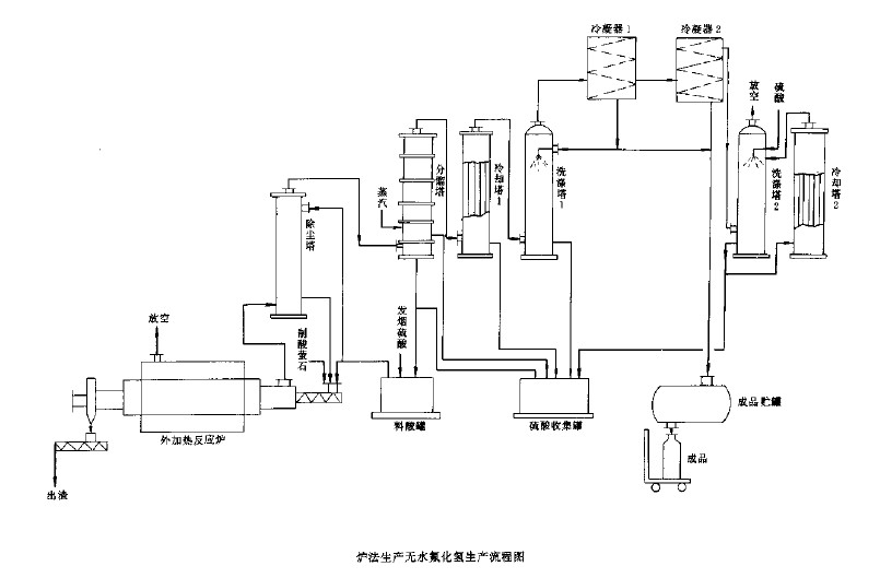

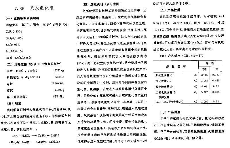

工业氢氟酸生产流程是怎样的?有哪些设备?请高人指点指点咯
发表于 2007-8-26 18:48:26 | 显示全部楼层 来自: 中国江苏南京
无水工业氟化氢生产流程。在《化工生产流程图谱》上册中可以查到,链接如下:http://www.3dportal.cn/discuz/viewthread.php?tid=197542&highlight=%BB%AF%B9%A4%C9%FA%B2%FA%C1%F7%B3%CC%CD%BC%BD%E2/ E8 t" E  j% t9 I$ E; F2 A
