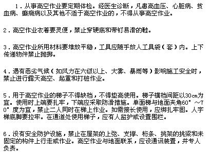

发表于 2007-9-6 08:46:21 | 显示全部楼层 来自: 中国北京
楼主是不是要做高空作业安全操作规程??
$ |+ B% ~  ^" V. l* N2 c& N+ w( N/ |8 z" n. T
如果是看看附件是不是有用
