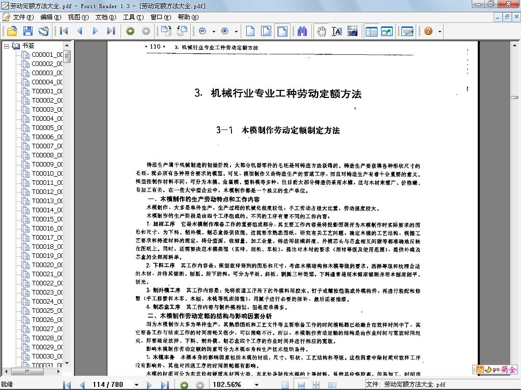

铸造产品的工时定额如何确定。有没有经验值或标准参照

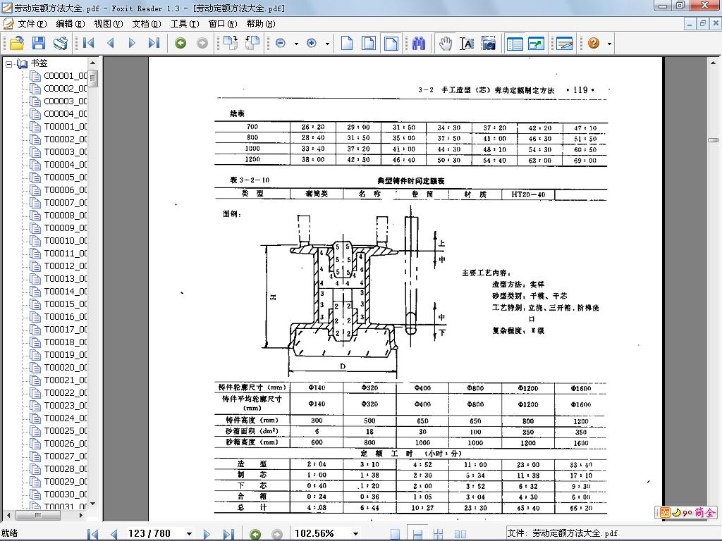

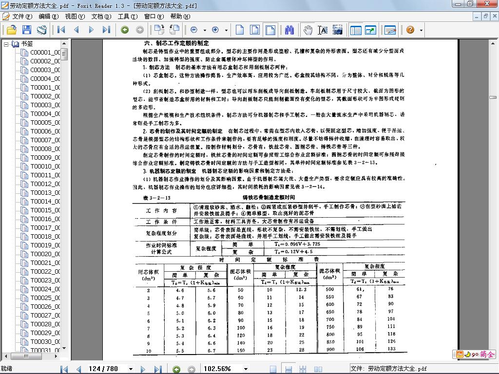

论坛有
+ [4 |1 a+ q( l最全面的工时定额资料----劳动定额方法大全(已全部重新上传并转PDF)   ( http://images/swl/multipage.gif 1 2 )
