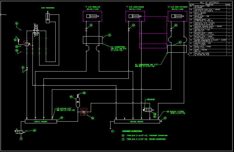

请大家帮忙液压系统能否实现这个控制:
, ]+ |' c& _( W) R7 y& L      动作要求:% d# ]3 r2 b3 M1 ~
          1.能够控制动作的精度在0.1mm以内  Z# O( u+ G7 y& ]
          2.能够在30mm以内任意调节和定位,定位后能够承受一定大的外力

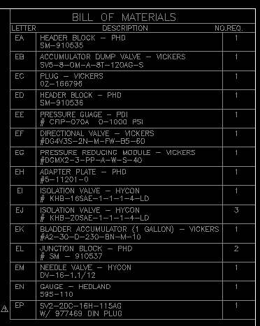

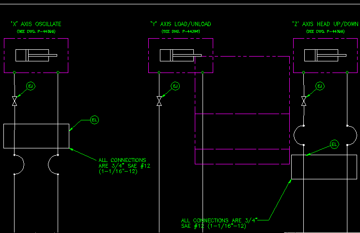

这是一张在生产线使用的国外设备的一张液压原理图纸,由于各方面的原因我将图中的标题栏去掉了,但将图中的明细表给你留下,对照厂家的产品样本,去理解图中X、Y、Z轴三个方向油缸的特性,你的问题应该能解决,希望对你有帮助。; g, W. }# J% W! v5 D( ]
1.png ( _  X1 Y: }0 C1 n, }+ y
, W% {8 S8 V( V/ `4 J. N  L
这是放大的明细表:2 N# G* A6 G' ^7 Q/ F
  Y* E0 I/ G7 s
1 d# p' K7 R6 [3 e5 {# {2 t/ ~$ ~这是X、Y、Z轴油缸的放大部分:9 w  g- `5 o; G  q) l! q
4.png 9 ]1 L0 [/ ^+ w
( z6 E+ S( a' X9 g1 @) ?$ f& ]$ p这是X、Y油缸的详细介绍,是威克斯的产品# T" w0 j' ^+ k9 I/ ?
$ e- a' D3 d! c9 i% a! N
6 b: |: z# l& P' q( I0 j[ 本帖最后由 wsj249201 于 2007-8-26 20:43 编辑 ]

 楼主| 发表于 2007-9-2 15:04:14 | 显示全部楼层 来自: 中国河南周口
回复 #5 wsj249201 的帖子
谢谢你的帮助,我还有一个问题就是这个系统的锁紧机构有照片或资料吗?因为机床液压我没做过不知道从那下手
发表于 2007-9-3 08:58:15 | 显示全部楼层 来自: 中国湖北荆州
第一张图完全看不清楚标注啊楼主,能不能搞张清晰点的?
