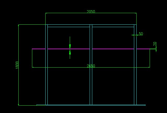

各位好:
) d! M4 I3 c5 W% @3 T& w朋友要设计一个机器,所有的运动件要安装在中间的20MM厚,300宽的板上,但是要求板能够沿着150X50的图中的三根方管上下,速度较慢,随时要可靠停止,如何设计这个机构.

最简单:链条悬板,力矩电机加(齿)链轮机构升降,速度慢就不怕。

提供参考方案6 P) p& s* N4 z) \" v  {
1.在钢板与方管连接处各做一个连接导向套。连接导向套要求至少150毫米高。
& ~( L$ X' e: A% g$ p9 b: w- v2.在合适位置安装电动升降丝杠。这样即可满足你的慢速随时可靠停止要求。. u8 r5 P& E# c; X7 g& B! Y
3.三根方管与丝杠安排位置应该好好的研究一下,以求运动、力学合理。

这个问题有点不名确,平板上要求负载多少?

1、丝杠传动+伺服电机
% N' P$ x& m0 H) ^2、液压传动+直线导轨
+ k4 R+ p! V% n: `以上两种方式均可实现运行中精确定位。

使用带外定位尺的电动推杆可以实现上下运动

符合的设计很多,问题没说清楚,精度,力,负载,速度等.

为了使装置受力均匀上、下,用二个电液动推拉杆与装置联接,上下运动及仃止都非常方便可靠。行进速度大小可通过控制油路实现。为了运行不别劲,与三个立柱结合的板上应加导向套。

还是液压+导向比较好,可靠,平稳。

用丝杠传动可以。三根方管起导向作用,丝杠推动运动。
