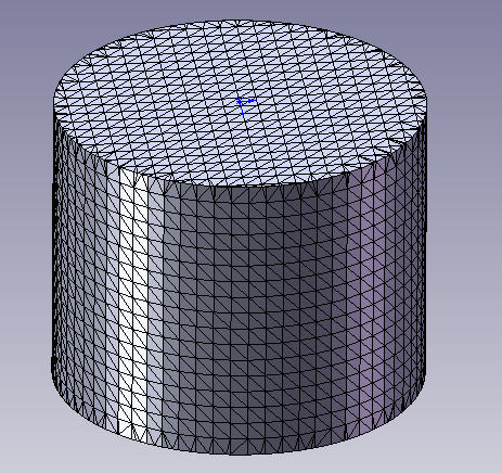

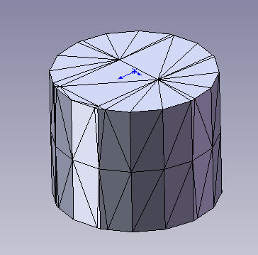

SOLID3000不支持读取STL文件的,只能导出,而且STL文件本身已经被分割成好多个三角片了,如果不是用来做分析的话,能导入也没什么大用吧
" W% g/ n7 a* {) z" K; H, w: m       而且CAXA好像没有有限元分析功能吧,如果只需导入实体模型的话,一般采用的中间格式为IGES或X-T的,我更加喜欢X-T格式的。下面是我用SOLID3000导出的STL文件,然后用SW导入的效果 ,像这样的实体如果不是做分析用,也太难看了:L ,2张图片因为选择不同三角片大小设置导出的,所以效果也不一样
