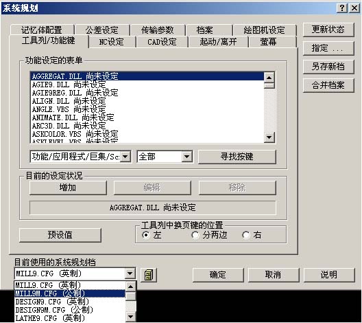

发表于 2007-8-26 22:38:21 | 显示全部楼层 |阅读模式 来自: 中国山东烟台
我的MASTRTCAM 软件以前运行时是公制,但今天重做了系统后所有模块都变成英制的了.改过来一重启又回来了,安装盘也坏了,不知各位有没有好办法帮忙解决这个问题,谢谢了!!!5 {9 B' U$ E& S& B; F; i6 \$ a# q

发表于 2007-8-27 09:38:57 | 显示全部楼层 来自: 中国广东东莞
重新安装$ {' D2 D& F1 h, o$ ]7 E) \
在安装过程中选择公制就可以了
发表于 2007-8-27 14:04:01 | 显示全部楼层 来自: 中国江苏扬州
请按图设置即可

 楼主| 发表于 2007-8-28 22:34:25 | 显示全部楼层 来自: 中国山东烟台
我就是这样改的,重启软件又变英制。我现在把mill8.cfg删除,然后把mill8m.cfg复制更名为mill8.cdg,不知这样对系统是否有影响?
发表于 2007-8-29 15:53:31 | 显示全部楼层 来自: 中国江苏扬州
原帖由 zhls1028 于 2007-8-28 22:34 发表 http://www.3dportal.cn/discuz/images/common/back.gif
9 \) s; j% f9 K' v# j# K我就是这样改的,重启软件又变英制。我现在把mill8.cfg删除,然后把mill8m.cfg复制更名为mill8.cdg,不知这样对系统是否有影响?
  R+ l5 m% n# X% F& R& x2 Z
应该没有什么影响的,只要你觉得好用就行了
