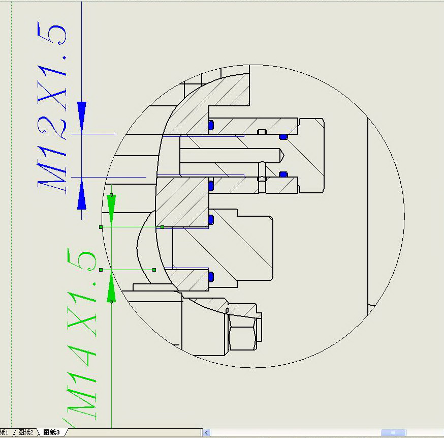

用不着如此复杂的,在装配体中要用O形圈,则一定要在零件上开O形圈槽,那我们就在有O形圈槽的零件上下功夫.
# B# k( T) N" H在零件上做两个配置,一个用在装配体中一个用在工程图中.
3 L& w* i/ b3 [( X) K在装配体的配置,我们在圈槽上插入草图,此草图上绘制一个压扁的椭圆,此代表压扁的O形圈,然后做旋转特征,并且特征选项中取消合并实体选项.这样在槽中就形成了压扁的O形圈.我们回到装配体中,选用此配置,那我们不就形成插入O形圈目的了吗?8 N' ?# h0 a8 F3 ~- a4 V
在工程图中将旋转特征做压缩,以便出工程图时插入此配置,这样就可以在零件上画圈槽尺寸了.

原帖由 fushuixiu 于 2007-9-16 10:12 发表 http://www.3dportal.cn/discuz/images/common/back.gif% F+ l1 A* F; j9 h
用不着如此复杂的,在装配体中要用O形圈,则一定要在零件上开O形圈槽,那我们就在有O形圈槽的零件上下功夫.5 T3 ?$ M0 C: p
" ?; G& d$ c3 U7 D' }7 ~4 r7 l1 P在装配体的配置,我们在圈槽上插入草图,此草图 ...
7 o5 _* w( C- m1 \% T- \$ P
请教一个问题,你这个方法,能在装配图中的明细表中显示O形圈吗?我都是单独做一个O形圈的模型(做两个配置,不过我不用椭圆,而是受压的地方削去一些,这样更接近实际配合情况),在装配模型中插入,这样能很好的在明细表中显示。O形圈只做一个文件,根据自己使用的规格作出不同的配置就行了,很简单。& V. O% b2 ^& m% a- {. D: T& }

回复 #12 dyx 的帖子
o形圈型号当然在明细表中手工添上去,我想这个不困难,很方便啊!
9 j( u3 X& V$ a* p% b0 @/ z你知道么,这样做的好处在于不要再去建一个新零件,还要去添加它的配合,弄得不好又配合不成功,何必呢?
7 z( ?* s3 Z* w0 C3 l; d4 K7 N还不如在明细表中手工添加进去来得合算.( d1 z5 ]/ q" T1 a
我一直是这么做的,没问题!
