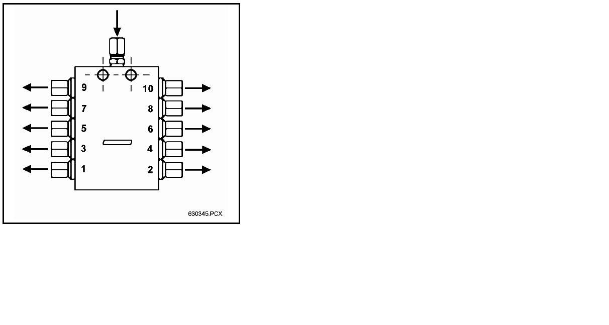

请大家分析一下,该油路的正常工作顺序:

这是是递进分配器   我知道lincoln的出由顺序    从上到下再从右到左
发表于 2007-8-27 13:48:51 | 显示全部楼层 来自: 中国广东深圳
这个顺序跟内部结构相关  也不是都这样的   还有看当时里面的柱塞停的位置阿

应该是
这好象是润滑油脂供给阀体,工作顺序为,2-9-7-5-3-1-10-8-6-4

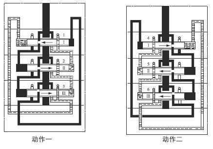

发表于 2007-8-28 20:37:14 | 显示全部楼层 来自: 中国安徽铜陵
补充
补充一下,它是利用阀的阀芯往复运行来切断或打开油路,主要利用供给的润滑油脂来推动阀芯左右运行,同时将左右腔内润滑油脂,压送出去,达到润滑目的。

发表于 2007-8-29 13:18:02 | 显示全部楼层 来自: 中国广东深圳
我贴了个图出来啊,我贴出来的那种结构是不能堵1、2号口的,其他的可以堵上+ V. _6 R& }( K! e+ a( x
这种阀有个毛病就是任何一条管路堵死,其他管路不再出油,有这种阀的同志们检修的时候要注意了哈

发表于 2007-8-29 19:59:10 | 显示全部楼层 来自: 中国河北唐山
工作顺序为,2-4-6-8-10-1-3-5-7-9

发表于 2007-8-29 20:13:15 | 显示全部楼层 来自: 中国江苏南通
发表于 2007-8-29 21:45:59 | 显示全部楼层 来自: 中国上海
这是BIJUR公司的一个关于单线分配器的动画,供参考。
