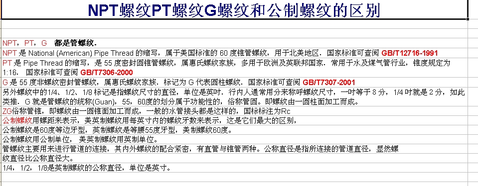

发表于 2007-8-28 12:02:45 | 显示全部楼层 来自: 中国江苏无锡
是关于管螺纹的吗?附个贴图
