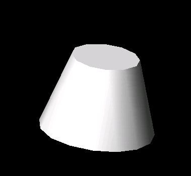

发表于 2007-8-27 10:57:09 | 显示全部楼层 来自: 中国黑龙江哈尔滨
你觉得这三个命令近似,只是因为你画了特殊的面,如长方体的面。

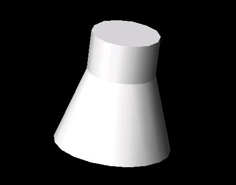

" @7 A" c' q( H拉伸面相当于拉伸命令的修改,只是以所选择面域为边框新拉伸出一个实体,并与原来的合为一体,可以调整拉伸角度。拉什的必须为平面。+ G8 \9 Q: j7 j5 O2 T9 z

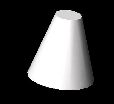

移动面则可以移动曲面。但只能改变移动的方位,无法改变移动的角度。) M: G; N/ S" a1 ?) N3 T# Y

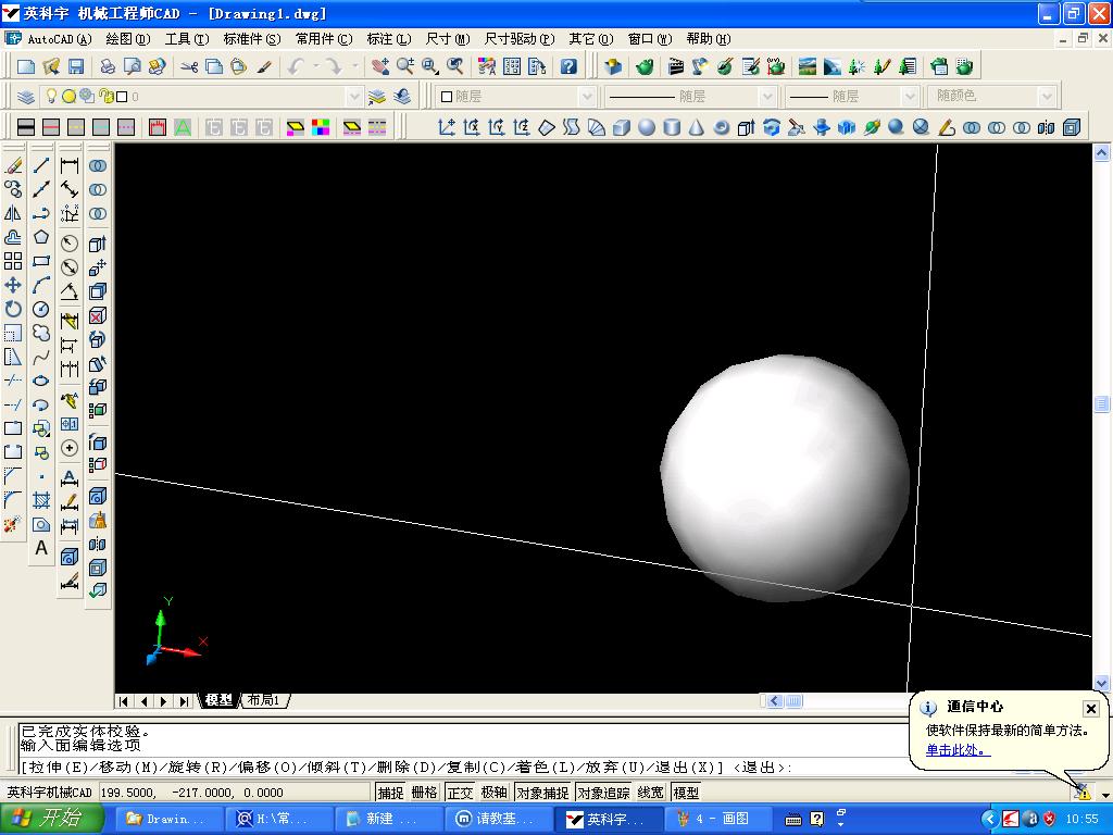

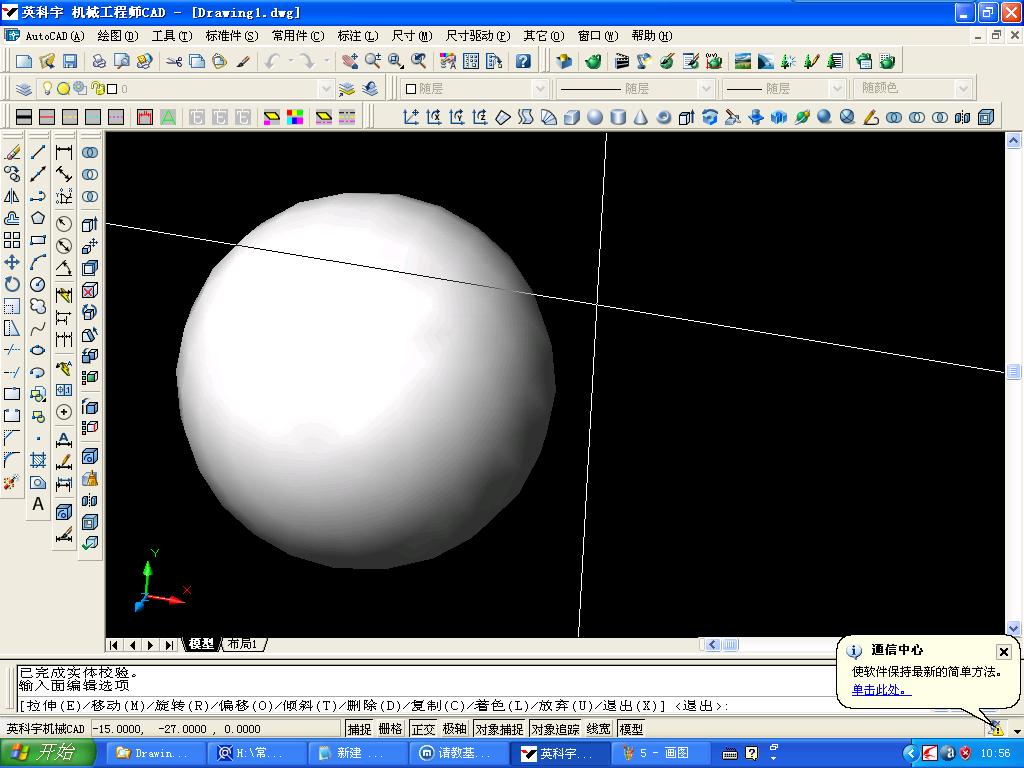

偏移面就像偏移线条,只是把线换成了面, V9 ~( _. A- ~3 i6 N& C5 y2 {
你看看下面四图,由圆台做的拉什和移动,由圆做的移动和便宜- T3 J% s) ]9 ^& p1 f: ]
! L  l4 @2 x/ i' N) x
原图* D3 C* g3 `9 |9 S& @  U
0 v8 p9 Q  g" i" ?% N, _# `
% O, n, S% M4 Y6 c3 G8 s; `: `! v* m- Q2 y$ A
& x, Z( U* K5 T" i2 P/ D: f) S拉伸效果$ N1 P4 i2 W1 Q
4 O! `7 a' ^( F
0 J0 U& r% ^; o" E+ P: n6 S5 ^  f  M
: I5 e  j- H0 ~# t2 t# b
) @7 K; X. d% s2 h! s移动效果# m- D" W3 O( c- ^

原图# X/ t+ a3 G+ M" [2 o
4.JPG 3 B3 a8 n! u- [2 W+ l9 ?1 T! A
# e( A. l+ U+ K4 }5 j1 V
5 M/ d' |7 I8 M
# B' {: M4 m" W% I; Y0 V; a# H移动效果
% C7 X* n$ q1 h3 i 5.JPG ( H6 O! m4 M6 B- F7 N1 S$ x
2 G- a4 s# F: v9 k
7 g; J" I- q9 G2 J& @; S/ q2 t
0 j! o# f9 ?  }( B偏移效果, [. k. N% E( p5 Y# w

发表于 2007-8-27 16:58:12 | 显示全部楼层 来自: 中国江苏扬州
回复 #1 fightting 的帖子
由圆做的移动和便宜 3 S" q$ N' ~! y% b, |! I0 w
那两个圆体的图好像没改变??
! C6 s$ \4 }' J) {7 m9 K' G只是感觉是放大了?# J! j# j. z/ B4 J
/ Z$ d8 {7 `3 p; c& X, @& ^若以辅助线看,感觉跟移动是一样的,是不是?
