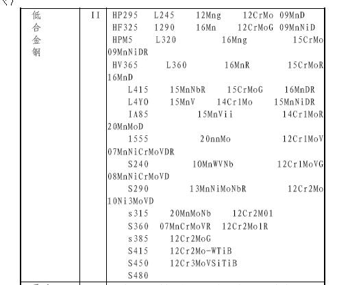

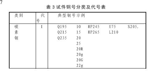

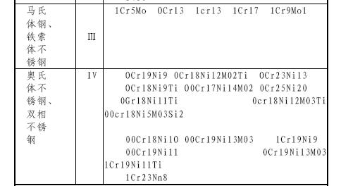

' p( l% g2 c& ~- O3 f我只知道SMAW是手工焊 II是16MnR 1G是平焊 12是板厚
3 j9 R% [% d0 `* Q6 g$ B# ]请问大家 I是什么材料 III是什么材料呢 还有后面的6 l2 H& f- {, ?. M; I

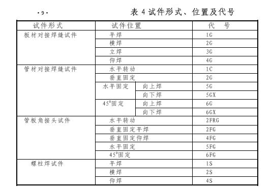

1G是平焊 那么2G,3G,4G,5G还有5FG等是什么位置?

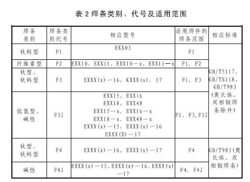

1 m; h& w# e% N6 s! o( g" ~# V最后请问F3J是什么?

呵呵万分感谢啊 请问F3J是啥意思?
发表于 2007-8-29 14:34:38 | 显示全部楼层 来自: 中国湖南株洲
原帖由 hjl6025 于 2007-8-28 16:18 发表 http://www.3dportal.cn/discuz/images/common/back.gif3 B4 w9 A! B1 t; v4 d# x
呵呵万分感谢啊 请问F3J是啥意思?
5 C) A" f; Y9 l3 O. x结构钢焊条的意思!上面表2里有列,F3J后面那格子里有列焊材的型号!, r# v1 b% [7 X" P# W& r  P0 y
