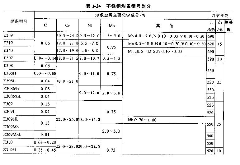

焊条选用的原则是焊条的强度要略强于低组焊条的抗拉强度5 ?. J5 p9 m+ z1 V* F- g- z$ e
但实际中304选用的是A102 但根据我查表304的抗拉强度是137但为什么选用A102呢?
, {' `% T! c! i. w. S4 N1 f. D还有为什么304的还不如00Cr19Ni13Mo3? 不是含C量越高 抗拉强度就越高吗?
9 W4 c2 y; l, H3 t最后E308-16这表示什么意思? 我只知道A102等呵呵
/ v$ U% _* ]+ G; J1 P2 r: _/ o

E308-16是国家标准/ Q  P& o5 V# F  P
9 @% B' n! V6 S# j
30表示抗拉& N) c( T  O* n1 l0 a$ m" R5 z3 B
) `# Z% ]6 u* ]/ L1 M
16表示钛钙系列

E308-16 就是A102一个是型号,一个牌号!
& U1 E! Z/ A4 E, d7 Z6 H6 \E308-16 中,308表示化学成分0cr19ni11,16表示药皮为钛钙酸性,交、直流电源  i7 f* `& g/ J4 P' T7 Y3 P& c
未命名.JPG 8 c3 s0 I( E: \; b

不锈钢焊条的选择一般是根据耐蚀性能及成分来选择焊条的,而碳钢焊条的选择则是根据强度

5楼的说的对,' p; s, q  |+ s3 T: c
选用不锈钢就是为了选用其耐腐蚀性能的,
* i, v$ ]5 Z, E) x! B你说的是钛钙型的不锈钢,这个用的比较的多,也有用低氢型的如:A107;A117;A137;但是这个的接头的耐腐蚀性能常较差.

下个标准来看看,自然就很清楚了!9 j; ]2 ?: A( @5 q, `
% `5 j& w3 f' C6 S% }
GB/T 983-1995 不锈钢焊条

发表于 2007-8-29 14:46:09 | 显示全部楼层 来自: 中国湖南株洲
