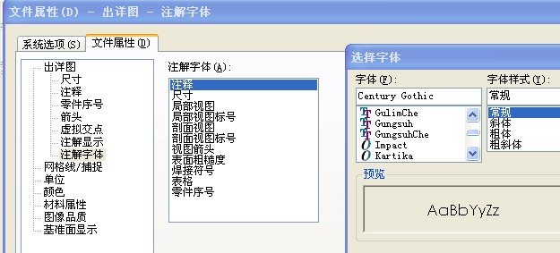

怎么改solidworks默认字体 sw默认字体是Century Gothic和宋体
, q% m$ U: r/ r9 z8 ^  U/ v3 Z* z/ I建一个模板就要改下字体,很烦
. A0 ~/ I0 K, X1 Z2 A7 j. l如何把字体默认为我们想要的字体,而不用去改自己就能适合我们的要求

应该是在这里改的吧, titter ,还不是很熟悉
