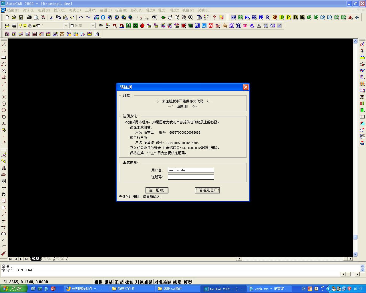

文件这么小,楼主截个图看看啊
发表于 2007-8-28 08:21:10 | 显示全部楼层 来自: 中国四川眉山
下了,但不知道怎么用的,
 楼主| 发表于 2007-8-28 10:36:13 | 显示全部楼层 来自: 中国北京
内有使用说明自己注意看

***本程序为自由代码,任何人都可以引用及修改。不排除程序有错误发生,本人对此不承担任何相关责任。特此声明!!!. ~4 |1 d8 Q/ {
***本程序包含以下相关功能:, Y8 H" n2 O' t/ F+ G9 {
   1、线切割编程系统6 Y; W" D* |% g" r4 B
   2、阿基米德螺线凸轮轮廓绘制系统/ k; D! B" x+ q
   3、内外直齿轮轮廓绘制系统' Q; U. h% g, P8 S
   4、链轮轮廓绘制系统
- w, u; M4 B' S; @. q, Z   5、渐开线花键轮廓绘制系统3 S' c* N6 c6 I9 N2 x! u
   6、矩形花键轮廓绘制系统
# _. W1 e" u0 `. e7 C7 k6 K   7、文字分解工具
( t6 J& r9 H. U2 x5 Q6 r* W( B6 @
! n7 n" p' w+ a***加载方法:* b0 B1 ]2 I+ a6 q1 _& u
1、将后缀为"vlx"的文件拷贝到CAD安装目录的"Support"子目录下,在文件acad2004doc.lsp中加入一句:(load "xqg.vlx"),再启动CAD即可自动加载。+ z6 V+ q* |* `  T/ t, r/ O. H0 E
4 I  X4 o; Y9 q0 h/ t) ~2、可在 工具菜单->加载应用程序 中加载程序执行。
; Q- [2 c! d& g& Q6 ?* }# H/ O   如果想每次均可运行该程序,可以:
2 i9 e2 C; P7 i+ M' b 工具菜单->加载应用程序->内容(o)...->添加(A)...->将程序加到列表中即可。, S  h* D- A) J: R# U  T) Z
, ?8 m  o9 f% v  C% K( ?***使用方法:( V, s% Y$ q: p! v% G7 u
       加载后,依照程序的提示信息键入:  xqg     启动线切割编程6 [0 w8 z9 X( K0 ?7 h
9 J  j+ v/ U- S2 p, C
+ }" _* v" M% J! L2 G一、线切割:) H, x  r0 S6 s% X3 ]' c) _( y7 X# \
   一直都以为线切割的每一个命令提示都已经够清楚的了。所以也没有写一个使用说明。可是,今天一位同事问我:“请选择钼丝切割轨迹侧(轨迹内侧或外侧任意点击)”是不是要线切割操作者自己选?!!…… 一时间,我无话可说。看来针对不同的用户,还是有必要写一个详细的使用说明。如下:
$ l* P. V! t/ t1 X$ w( M   1、本程序是在电脑上完成线切割编程的简单工具。所以,每一个提示都是面向正在使用本程序的用户。如果你没有看到什么,你就不要管它,如果它说了什么,你就要积极响应。- @6 ^1 Y2 W& l( e9 T
   2、在使用本程序之前,你需要做的是:绘制你需要切割的轨迹(请按1:1绘制)后再执行本程序。2 n2 C* c: ~, }3 b3 h" Q
   3、在命令行键入 XQG 然后回车,就会弹出本程序的对话框界面。
6 S% f5 j7 d1 B( H   4、end, p1 o4 O7 j# _) a9 j6 d" E+ i

发表于 2007-8-28 10:49:51 | 显示全部楼层 来自: 中国江苏常州
注册码不对!!!
 楼主| 发表于 2007-8-28 12:30:26 | 显示全部楼层 来自: 中国北京
楼上,我看了一下你的用户名有空格
