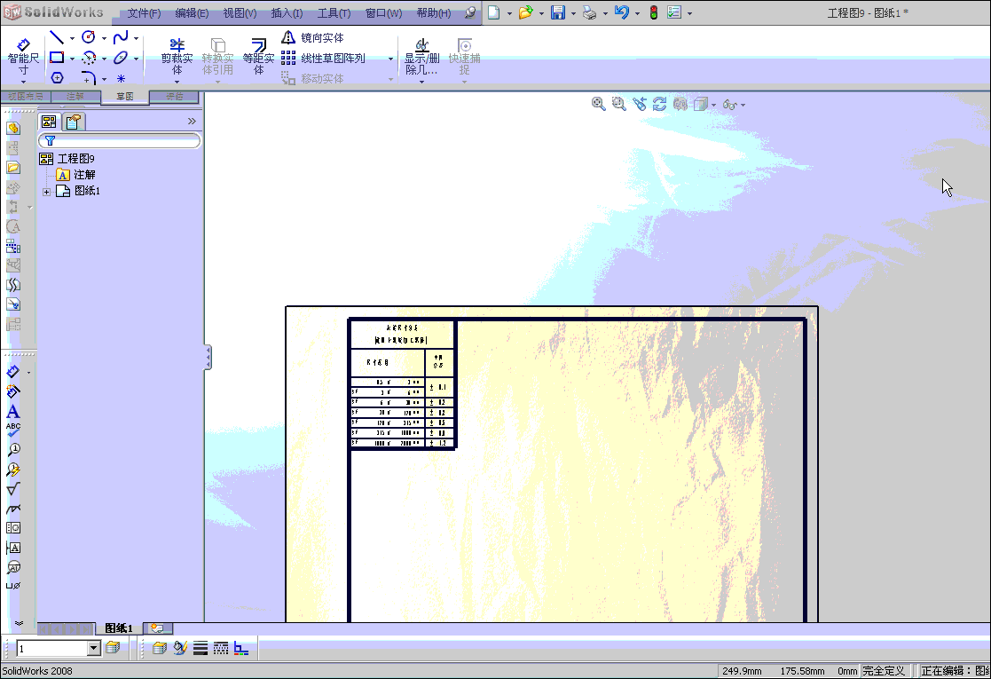

发表于 2008-7-4 13:24:19 | 显示全部楼层 来自: 中国上海
1、设置系统选项中的文件模板位置,这样新建工程图时可以直接选用模板文件创建工程图
, G- n6 f' w3 O  R- p% u2、建立模板文件,保存到文件模板目录
* S$ H4 C, E) z3、新建时选用。( f6 Q% J5 ]# K; w! O. Q2 p
见下面操作示例: p* ?" y3 I0 U1 D
" Y  c# g# i9 R. X. Q3 U
[ 本帖最后由 wysir 于 2008-7-4 13:30 编辑 ]
