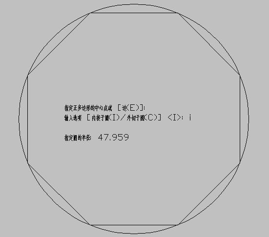

发表于 2007-8-27 18:25:11 | 显示全部楼层 来自: 中国浙江宁波
圆的半径已知,只需按此半径绘制该圆的內接正八边形即可;八边形与圆的交点即为八等分点;
8 c: H3 ^" f8 h1 W9 t- N2 q( F; E" R0 j# E& N+ y0 L$ `
[ 本帖最后由 sealive_leafage 于 2007-8-27 18:29 编辑 ]
★新手★ + 3 应助

 楼主| 发表于 2007-8-27 18:46:44 | 显示全部楼层 来自: 中国内蒙古鄂尔多斯
四楼的能否说得清楚一点,我有点看不懂,能否说得详细一点
发表于 2007-8-27 19:15:59 | 显示全部楼层 来自: 中国浙江金华
发表于 2007-8-27 21:15:59 | 显示全部楼层 来自: 中国浙江绍兴
回复 #6 WANG_zh 的帖子
四楼说的很清楚了啊,画个与圆同心,又对角长度等于圆半径的八边形,这就产生了八个等分点了!

发表于 2007-8-28 09:25:37 | 显示全部楼层 来自: 中国湖北十堰
原帖由 sealive_leafage 于 2007-8-27 18:25 发表 http://www.3dportal.cn/discuz/images/common/back.gif' h' c* T9 X. A, `; i" A$ d. a
& f4 `1 {0 t  ?4 B' v此法最妙,支持!good

发表于 2007-8-28 15:16:18 | 显示全部楼层 来自: 中国浙江台州
原帖由 sealive_leafage 于 2007-8-27 18:25 发表 http://www.3dportal.cn/discuz/images/common/back.gif; G, w  b" {8 D. L  K
% O- F- R$ ?! O7 a5 `. ~' f
( ~6 S! _4 D& F" k 这方法还真是最简单又快捷的方法,真是高手!我怎么以前都没发现这么简便的方法呢,谢谢了,又长了见识
# a5 A, U1 M1 D% C9 y0 T圆的半径已知,只需按此半径绘制该圆的內接正八边形即可;八边形与圆的交点即为八等分点;
4 H! I& R7 t2 a  U8 j2 I比较好的解决方法~

正八边形' m; c& H: g# v5 H* T
