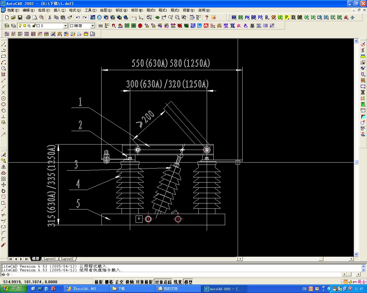

发表于 2007-8-28 10:59:19 | 显示全部楼层 来自: 中国江苏常州
可以粘贴啊!已转换dxf文件。
9 D- q) h3 {3 S! A1 i+ X, u; i. |9 b  ?' X$ l
[ 本帖最后由 ★新手★ 于 2007-8-28 11:17 编辑 ]

 楼主| 发表于 2007-8-28 11:36:05 | 显示全部楼层 来自: 中国湖南邵阳
原帖由 smcc 于 2007-8-28 10:59 发表 http://www.3dportal.cn/discuz/images/common/back.gif9 V- D0 n. U1 ]; w! k
可以粘贴啊!已转换dxf文件。
# Y1 ], e" ?5 x( j你是如何转换为dxf文件的?
发表于 2007-8-28 11:43:36 | 显示全部楼层 来自: 中国江苏常州
原帖由 fanjx 于 2007-8-28 11:36 发表 http://www.3dportal.cn/discuz/images/common/back.gif- \$ U! u0 m( e' k" r  \6 J
  R# Z" y. p: j你是如何转换为dxf文件的?
- Z" p% o) v. U* o
支持一下国产软件,用caxa电子图板啊!
发表于 2007-8-28 11:48:16 | 显示全部楼层 来自: 中国江苏常州
部分图粘贴后转换成dxf
